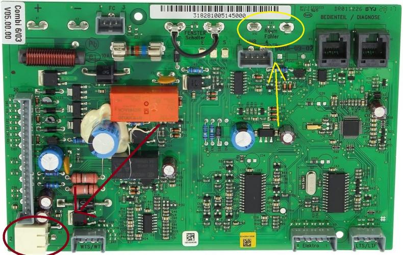

Allora prima cosa vedi che non ci siano sottotensioni sulla stufa quando è in esercizio, prova con un multimetro.
Poi, verifica che il motore di ricircolo sia ok, per farlo devi alimentare la ventola direttamente a 12v.
Per farlo vai sulla scheda, il connettore X3, staccalo e applica al cablaggio una tensione di 12v.
Guarda il connettore che ti ho cerchiato in rosso, quella è la ventola.
X3-1 (cavo bianco) è il positivo +
X3-2 (cavo nero) è il negativo -
Vedi se gira bene al massimo oppure va a velocità bassa anche così.
Visto che ci sei, controlla anche il sensore temperatura ambiente, se hai un multimetro metti su ohm, scollega i due connettori che ho cerchiato in giallo e misura.
In base alla temperatura attuale di dove si trova il sensore nel camper (quello nero con scritto truma piccolino) deve darti questi valori:

collegato la ventola con un alimentatore da elettronica a 12v e va perfettamente.
la resistenza è circa 17.4 a 11 gradi guardando la tua tabella, direi che ci siamo
adesso in generale la stufa funziona... mi rimane solo la spia rossa accesa fissa...e non capisco il motivo

Se puoi controlla i valori del sensore temperatura aria di combustione. I giri del motore di ricircolo vengo regolati da quel sensore.

Per escludere questo problema come ti ho già detto misura la tensione sulla scheda.
Bisogna controllare i valori del sensore temperatura aria combustione, se funziona male non fa partire la ventola

Il led rosso e' strano, non ho esperienza in merito e quindi non parlo. In genera va in blocco e genera l'errore. In diagnosi questa non si può attaccare altrimenti potresti vedere tutti i comportamenti sul grafico dei vari sensori e parametri. Spesso basta guardare per capire.
Io dicevo il sensore temperatura aria combustione, non temperatura ambiente. Questo misura la temperatura nella stufa e in base a questo regola la ventola. Come quando accendi la combi e dopo un po' parte la ventola a velocità alta, proprio perché questo sensore sente la temperatura.
Anche per questo con multimetro si misura la resistenza per vedere se va.

quale sarebbe il sensore aria combustione e quale sarebbe la sua tensione o resistenza?
e sulla scheda, quale tensione dovrei misurare? quella di ingresso o dove?

il sensore temperatura aria mi dà circa 202kohm a 8 gradi, con una scala che farebbe 100 a 25 e 125 a 20 gradi
mentre quello di aria di combustione mi dice 18.8kohm con una scala che da 10 a 25 gradi e 12.5 a 20 gradi.
  quindi ci starebbero.. considerando gli errori di misura.
forse sovrastimano qualche grado... ma non mi sembrano implausibili

Per escludere questo problema come ti ho già detto misura la tensione sulla scheda.  Bisogna controllare i valori del sensore temperatura aria combustione, se funziona male non fa partire la ventola
Buongiorno a tutti.
Riprendo questo thread perché anch'io ho un problema di spia rossa. La stufa è una Combi 6 del 2009 circa (versione scheda 1.60 06/09, sembra uguale a quella postata nei messaggi sopra).
Il messaggio di errore è bbbb lblb, che corrisponde all'errore 010, cioè un problema sul sensore temperatura aria combustione.
Siccome il comportamento della stufa è come descritto da CamperCheck (la ventola non parte nemmeno e dopo circa 3 secondi appare la spia rossa sulla rotella), volevo capire bene se posso controllare i valori del sensore temperatura aria combustione (non ambiente) e come (dove è il connettore... sulla scheda elettronica o nella griglietta rimovibile sul fianco dove c'è la ventolina, e quali valori dovrei misurare).
Grazie in anticipo
