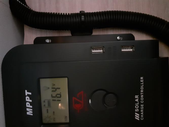

Buongiorno e scusate se "rompo" ancora. Quando ho ritirato il nuovo camper dal concessionario mi sono raccomandato che il pannello solare da 160 Watt caricasse sia la batt. di servizio che quella del motore. Purtroppo non è così. Alle mie rimostranze in merito, mi è stato detto che." Va bene così" E cioè che fa tutto la Centralina MPPT del pannello assieme ad un'altra Centralina posta nel garage denominata REDARC. Secondo me non è così e non va bene per niente. Secondo Voi? Anche perché quando mi attacco alla 220 V la batteria motore non si scompone per niente. Cioè rimane, al TEST con due scarse linee verdi.
Secondo me dovrebbero installare un Dispositivo di carica batterie, servizio e motore, come avevo sul camper precedente. Inoltre ci sono 2 tasti vicini tra loro nella centralina MPPT che non so a cosa servono. Non me lo ha saputo spiegare nemmeno il tecnico della concessionaria e io, sinceramente ci capisco poco e niente. Anche con il suo manuale con scritte da lente di ingrandimento!
Se riesco invio foto della Centralina MPPT e REDARC. Grazie per la vostra pazienza

Ciao, avete ragione. Non mi sono spiegato bene. Ho detto che quando mi sono attaccato alla 220 V. il Test mi dava solo 2 linee verdi. Aggiungo che avevo misurato anche con un multimetro la batteria motore e non superava 2,3/2,4 V. Pertanto penso che occorra installare un dispositivo specifico. Cmq. vi ringrazio e vi terrò al corrente degli sviluppi. In questi giorni il camper è dal concessionario perché, finalmente; la Rapido gli ha inviato la procedura per eliminare il problema della Spia "Porte aperte" sempre accesa durante la marcia. Saluti.

tu hai detto che c'è un regolatore e un redarc che credo sia un booster dc/dc
sapresti leggere marca e modello del regolatore e modello.del dc/dc?
Così ci togliamo anche il dubbio che uno dei due abbia un'uscita apposita
Altra prova semplice, misura la batteria da scollegata dalla rete ac, e rimisurala dopo una notte di carica da rete, mantenendo tutto spento come utenze, se carica,  la tensione deve salire e anche staccando la carica permanere almeno a 12,8V

L' amico che ha aperto la discussione ha chiesto al concessionario di installargli un pannello solare che ricaricasse anche la batteria motore.
Ora si ritrova con il pannello, un regolatore e un dispositivo del quale non conosce la funzione.
A suo dire, la batteria motore non viene ricaricata.
L' unica cosa che vede sono due lineette verdi, suppongo sulla centralina del camper.
Forse qualcos' altro riesce a vedere sul regolatore del pannello
Ammesso che arrivi qualcosa sulla batteria motore, forse gli interessera' sapere quanto.
Ma magari gli interessera' sapere anche quanta corrente arriva dal pannello alla batteria di servizio o cosa succede su entrambe le batterie quando il motore e' avviato o quando il camper e' attaccato alla 230.
E magari vorra' anche sapere quanta corrente eventualmente entra quando e' in sosta o la differenza tra la corrente in entrata e quella prelevata.
