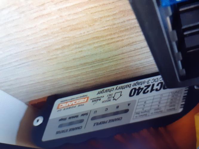

Inserito il 14/06/2022 alle: 17:11:28
Vediamo di fare il punto! Nel primo messaggio ho detto che non sono molto esperto ma nemmeno che sono del tutto imbranato. Questo lo di io. 1) Ho fatto per diversi giorni le prove sia a corrente 220 v. e senza 220 v. Togliamo subito il fatto che riguarda la BS. Il pannello la ricarica e rimane carica nel tempo. Il problema nasce dal fatto che, secondo me il pannello non va a caricare mai la BM. Ho più volte attaccato la 220 v. e a parte le 2 "famose linee verdi" al test della centralina ( me ne da 4 linee verdi quella BS.) l'ho sempre misurata con il "famoso" Tester e non dava più di 12,3 / 12,4. Con il camper precedente ho avuto lo stesso problema. Infatti me lo hanno poi installato. E quando mi attaccavo alla 220 v. sia la BS. che la BM. schizzavano subito al massimo. Pertanto mi ero raccomandato di fare installare il Dispositivo che, una volta caricata la BS. si caricava anche la BM. Quando ho ritirato il nuovo camper mi è stato detto che il pannello le caricava tutte e due. Non è vero! Domani dovrei andare a ritirarlo dal concessionario per il problema principale (Spia "Porte Aperte" in marcia).. Vediamo cosa mi dirà in merito. Grazie.
P. S. provo allegare il dispositivo REDARC
Pupo 46
