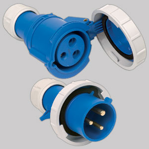

secondo me Sergio intendeva le spine quelle che hanno la ghiera che ruota, con guarnizione a tenuta.
Secondo me è superfluo e ci si potrebbe creare qualche problema nelle colonnine dove ci fosse poco spazio.  Io in giardino da me ho installato tre colonnine con presa cee che uso per gli elettroutensili senza dovere tirare centinaia di metri di cavo (e le uso quando qualche amico camperista viene a trovarmi wink) e li ho usato le prese CEE con coperchio che ruota a baionetta perchè le colonnine sono alte solo 50cm e quando nevica vengono completamente sommerse.
Potrebbe invece essere molto utile avere queste prese/spine di tipo stagno per chi usa due prolunghe una dopo l'altra anzichè un cavo unico.

secondo me Sergio intendeva le spine quelle che hanno la ghiera che ruota, con guarnizione a tenuta. Secondo me è superfluo e ci si potrebbe creare qualche problema nelle colonnine dove ci fosse poco spazio.  Io in giardino
da me ho installato tre colonnine con presa cee che uso per gli elettroutensili senza dovere tirare centinaia di metri di cavo (e le uso quando qualche amico camperista viene a trovarmi ) e li ho usato le prese CEE con coperchio che ruota a baionetta perchè le colonnine sono alte solo 50cm e quando nevica vengono completamente sommerse. Potrebbe invece essere molto utile avere queste prese/spine di tipo stagno per chi usa due prolunghe una dopo l'altra anzichè un cavo unico. Tommaso IZ4DJI www.iz4dji.it
Si intendevo le prese con anello rotante e guarnizione in gomma a tenuta.
io ho due cavi che in casi e cezionali uso in serie e su uno dei due cavi si e' rotta una spina....
Mi chiedo se la spina stagna su un cavo entrerebbe nella presa non stagna dell'altro nel caso che li uso in serie e la spina stagna non sia usabile in una colonnina particolare di qualche AA.....

Si intendevo le prese con anello rotante e guarnizione in gomma a tenuta. io ho due cavi che in casi e cezionali uso in serie e su uno dei due cavi si e' rotta una spina....  Mi chiedo se la spina stagna su un cavo entrerebbe
Entra, ma non puoi usare la ghiera di serraggio.
La ghiera la devi portare in posizione tutta arretrata.
Parli di questa, vero?

Si parlo di quella o di molto simili.
qualcuno le usa o sarei il primo del forum?

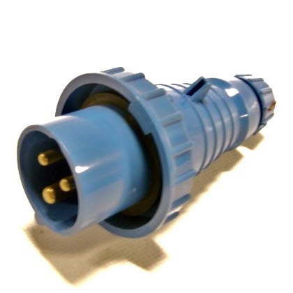

volendo dare agli oggetti dei nomi più specifici diciamo che le spine dritte "normali" assicurano un grado di protezione IP44 ovvero : Protezione contro la penetrazione di corpi solidi maggiori di 1 mm.  Protezione contro la penetrazione di liquidi da gocce, vapori o spruzzi in qualsiasi direzione.
il grado di protezione è assicurato a patto che si adoperi la corrispondente presa e che i cablaggi, specie nel passacavo, siano fatti a regola d'arte.
La ghiera con guarnizione e la costruzione più curata dei tipi che sono marcati come IP67 assicurano una totale penetrazione contro i corpi solidi (prova al filo sottile) e una resistenza ai getti diretti e immersione (temporanea) . Qusti secondi tipi sono richiesti e prescritti negli utilizzi più gravosi come cantieri e stabilimenti con lavorazioni pericolose.
Nessuno proibisce a un camperista di dotarsi di apparecchi IP67 e la compatibiltà spina presa tra componenti IP44 e IP67  è sempre possibile in teoria.
Nella pratica si devono tenere presente possibili incompatibilità per questioni di spazio tra le prese alla colonnina e la eventuale spina con ghiera.
Un prolungo da giardino privato fatto con componenti IP67 è certamente più sicuro.
Un prolungo usato in  campeggio che superi i 25 metri è proibito dalle norme e questo  lo sanno pure le pietre.

Io la uso da anni
Se la colonnina lo permette chiudo con la ghiera, altrimenti la lascio libera, mai avuto problemi.
N.b.
Ho 2 cavi, 15m e 25m con presa /spina stagna (ip67) mi è capitato raramente di dover giuntare ma quando è successo ero tranquillo anche in caso di pioggia
Mark74

Anche io le ho acquistate IP67, le uso da poco ma non ho mai avuto problemi e in caso di pioggia mi danno più sicurezza.
