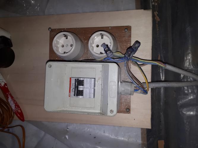

Devo rimontare l'impianto a 220 al suo posto, ma visto che nel mobile sotto il lavandino prende spazio, vorrei spostare il magnetotermico accanto il pannello della centralina, sopra la porta. Mi sapete dire se e' ancora valido o se e' meglio prendere qualcosa di migliore? C'e' modo di montarlo in modo piu' discreto senza quell' ingombrante e orribile scatolone?

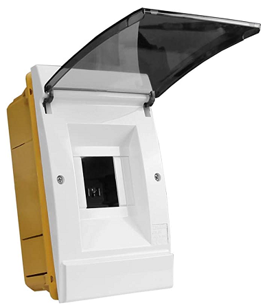

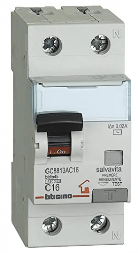

Ciao, ma è il generale di tutto l'impianto a 230V? se la risposta è affermativa và sostituito con un magnetotermico differenziale da 2x16A 30mA e rifatti i cablaggi possibilmente evitando quei morsetti volanti; se nel posto dove hai intenzione di montarlo hai sufficiente spazio posteriore puoi montarlo da incasso servono almeno 10 cm di profondità ed utilizzando una apposita scatola puoi affiancargli le prese schuko

Dimmi che quella foto è uno scherzo

Si, e' il generale di tutto l'impianto (frigo, caricabatterie ed una presa 220 sotto al lavello) e non e' uno scherzo. Cosi' com'e' l' ho smontato dal mobiletto sotto il lavello per fare dei lavori ed ora devo rimontarlo ma li sotto non mi piace. Non ho idea se sia l'originale della Rimor o se e' stato rimaneggiato nel tempo. Il posto dove vorrei montarlo e' profondo piu' o meno 15 cm, se non ricordo male. Di questi aggeggi ne capisco poco. E' sufficiente chiedere un "magnetotermico differenziale da 2x16A 30mA" o devo chiedere qualcosa di piu' specifico? Costa molto? Come vanno fatti i cablaggi? E quel "coso" che ho postato cosa e' e perche' non va bene?

costa circa 25/30€ dipende dalla marca, ma fai attenzione, se non sei in grado di effettuare il lavoro a "regola d'arte" rivolgiti ad un professionista, con elettricità e gas bisogna fare molta attenzioni, il rischio per un lavoro non idoneo può comportare conseguenze disastrose

Comunque, nel dubbio, non posizionare impianti elettrici sotto impianti idraulici, specialmente un salvavita con allacci volanti senza nessuna protezione dagli schizzi wink

Ho fatto vedere la foto del magnetotermico in negozio e dovrebbero avermi dato esattamente il modello della foto. Non ho ancora aperto la scatola, che e' incollata. Come faccio i collegamenti? Finche' si tratta di interruttori e lampadine non ho problemi con la 220, ma un magnetotermico non so nemmeno da che parte si guarda. Sapete dirmi come va collegato il tutto? Non ho ancora trovato una placca per il montaggio ad incasso. sad Qui' in zona e' tutto chiuso e non so a chi rivolgermi. Posso copiare l'impianto vecchio? O i collegamenti da fare sono diversi? Non mi avete ancora detto cosa e' l' "aggeggio" c'era prima e perche' non andava bene. laugh
