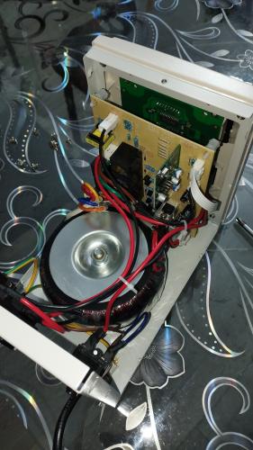

Ciao Marco, speravo che rispondessi, siccome sono curioso ieri sera l'ho aperto e ho scattato una foto, la allego sperando che sia soddisfacente

Ciao Marco, speravo che rispondessi, siccome sono curioso ieri sera l'ho aperto e ho scattato una foto, la allego sperando che sia soddisfacente  Ciao Giò
Si vede un trasormatore fisso, ma anche una scheda elettronica che forse agisce sul trasformatore.
Secondo me per il frigo va benissimo, ma non posso essere sicuro, devi provare ad alimentare quell'oggetto e collegarci il frigo.
Una tensione bassa in ingresso la puoi simulare dandogli corrente con un phon collegato in serie, vanno fatti collegamenti provvisori ma sicuri e poi la tensione che gli dai va misurata con un tester.
Se è come penso (spero) la forma d'onda sinusoidale è distorta solo in caso di tensione in ingresso troppo alta, mentre con tensione bassa la sinusoide non dovrebbe essere distorta.
Troppi "se", ci vuole un escilloscopio...

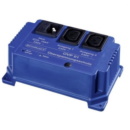

L inverno in Marocco è uno dei miei piani futuri (appena potrò avere alcuni mesi liberi), quindi per ora mi informo e cerco di farmi una idea wink
Quindi molto utile e interessante cio che hai condiviso.
Avere un garage, sicuramente non c'è problema, casomai si fa un foro/botola a pavimento per entrare e uscire nuovamente con il cavo, ma in un furgone lo spazio è risicato, e quindi non saprei dove metterlo, se non sotto i piedi della moglie quando si guida (li gia c'è una cassetta di atttrezzi) e poi a terra quando si sosta, ma anche se non piove, la polvere certo non gli fa bene.
Da li la mia idea di non usare proprio la 220v.
In inverno con riscaldamento sempre acceso, ho una autonomia di circa 4 giorni, ma in quei climi dove penso che il riscaldamento si accenda piu che altro la sera/notte, non dovrei avere problemi, e poi per come sono io, stare nello steso posto per piu di 3 o 4 giorni fermo, non resisto.  Che poi anche se la batteria si scarica parecchio, in un oretta di viaggio è di nuovo al 100%.
Non ho il problema del frigo perchè è a compressore quindi a 12v, Forse per proteggere la centralina e tutte l elettronica di bordo da sovratensioni, sottotensioni o sbalzi di tensione, che possono essere letali per l elettronica (con danno catastrofico e nulla che funziona piu), sarebbe sufficente un apparecchio che avevo sui precedenti camper e che è veramente compatto e si puo installare fissso tra la presa di ingresso e la centralina.
SCHAUDT OVP-01

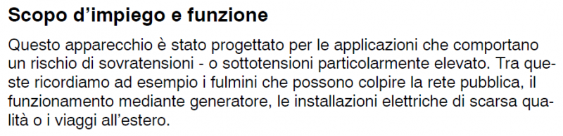

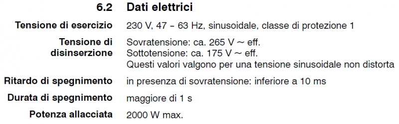

Ho riportato due parti significative del manuale.
In pratica in caso di sovratensione (anche fulmine in prossimità delel lineee) o di sottotensione, l apparecchio scollega le utenze e le ricollega quando il problema è superato.
In alcune centraline SCHAUDT questo sistema è gia incorporato nella centralina, devo informarmi se nella mia c'è altrimenti lo posso installare, anche se gli spazi per lavorare sono risicati.

Sei sicuro che quello sia uno stabilizzatore?
a me sembra più una protezione da sovra/sotto tensione, un pò piccolo (guardando le proporzioni con le prese IEC)
sulle specifiche parla di protezione verso l'alto o verso il basso ma non di stabilizzazione, ci sono altre informazioni?
Uno stabilizzatore serio dotato di elettronica e servomotore ha ben altri prezzi

No, non è uno stabilizzatore ma un protettore.   Se la tensione esce dal range sicuro, scollega completamente in 10 millisecondi e lascia scollegato fino a che la tensione non rientra nei parametri di sicurezza.
Certo non va bene per fare andare un frigo a 230v dove la tensione fosse sempre troppo bassa, ma ha la funzione ben piu importante di proteggere l elettronica di bordo.  In un camper moderno dove tutto è elettronico, se arriva una sovratensione è saltano le varie centraline, poi si rimane al buoi, senza nessun sistema di bordo che funziona piu, e se capita lontano da casa in viaggio è un problema, oltre che poi al ritorno si spenderebbe alcune migliaia di euro per sostituire tutto.

No, non è uno stabilizzatore ma un protettore.   Se la tensione esce dal range sicuro, scollega completamente in 10 millisecondi e lascia scollegato fino a che la tensione non rientra nei parametri di sicurezza. Certo
non va bene per fare andare un frigo a 230v dove la tensione fosse sempre troppo bassa, ma ha la funzione ben piu importante di proteggere l elettronica di bordo.  In un camper moderno dove tutto è elettronico, se arriva una sovratensione è saltano le varie centraline, poi si rimane al buoi, senza nessun sistema di bordo che funziona piu, e se capita lontano da casa in viaggio è un problema, oltre che poi al ritorno si spenderebbe alcune migliaia di euro per sostituire tutto. Come dicevo, a me che ho il frigo a 12v non serve avere una tensione giusta per farlo funzionare, ma un collegamento sicuro per non rischiare un danno catastrofico. Purtroppo ora usano sistemi assurdi e anche inutili, c'è una specie di computer di bordo (che riceve anche aggiornamenti on air quando necessari,  sempre collegato al cloud Hymer, e con un GPS sempre attivo che comunica costamtemente la posizione al cloud Hymer) e questo computer che ha un interfaccia con un pannello touch da 7 , gestisce ogni cosa, tutto con collegamento CAN-BUS, dal riscaldamento, acque, luci, frigo e se saltasse sarebbe un problema (fortunatamente stufa e frigo mantengono anche la possibilità del loro comando solito).  Mi diceva un amico in Marocco che si è collegato una volta sola a 230v e è saltato tutto e non funzionava piu nulla, per fortuna che gli ho ricordato una semplice procedura di reset, ha riavviato il sistema di bordo e fortuna ha ripreso a funzionare tutto, ma un bello spavento. Che bello quando si comandava tutto con semplici interruttori meccanici!
Un sistema che stacca è gia qualcosa, va tenuto conto che entro certi limiti i caricabatterie accettano tensioni piuttosto variabili in ingresso, dipende dalla marca e dalla qualità, se gli elettrodomestici sono tutti a bassa tensione il problema è ridotto, però un dispositivo che stacca per sovra/sotto tensione può essere utile per non superare il range di funzionamento del caricabatteria
altra storia se si usano elettrodomestici a 230V, direi che, o si monta uno stabilizzatore discreto oppure si può usare l'inverter
bassa tensione il problema è ridotto, però un dispositivo che stacca per sovra/sotto tensione può essere utile per non superare il range di funzionamento del caricabatteria altra storia se si usano elettrodomestici a 230V, direi che, o si monta uno stabilizzatore discreto oppure si può usare l'inverter
si, vero che una tensione piu elevata o piu bassa, entro certi limiti puo essere accettata dal  caricabatterie, ma se sulla rete arrivassero degli spikes (dovuti a varie cause sulla rete) quelli possono arrivare a tensioni elevatissime anche se impulsiva, e creare danni non tanto al caricabatterie, ma passando oltre alla elettronica di bordo in generale.
Infatti questo protettore stacca oltre i 265v e sotto i 175v  perchè entro quel range la centralina/caricabatterie sopporta senza problemi.
elevatissime anche se impulsiva, e creare danni non tanto al caricabatterie, ma passando oltre alla elettronica di bordo in generale. Infatti questo protettore stacca oltre i 265v e sotto i 175v  perchè entro quel range la centralina/caricabatterie sopporta senza problemi.
Si evidentemente è coordinato con la centralina
Il taglio di tensione non elimina gli spikes, però mi auguro che all'interno ci sia un filtro LC per la soppressione dei transitori
Se non c'è uno stabilizzatore il frigorifero a 230V AC potrebbe risentire di una tensione troppo bassa per il rendimento, se è trivalente anche parecchio
