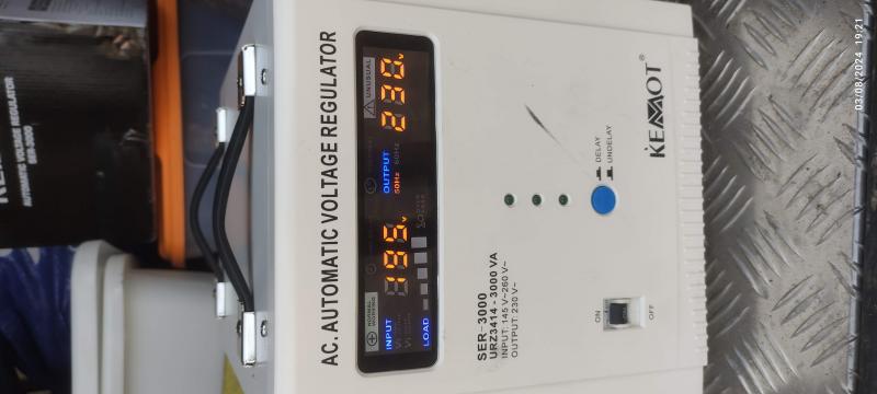

Ciao io ho comprato il fratello maggiore KEMOT SER-3000 visto che sarei andato in Marocco e sapendo i problemi che hanno con l'elettricità ho preferito provare a risolvere il problema con questo, Ho lo stesso tuo frigo
e visto le tensioni che occasionalmente ho visto sul display posso esserne solo soddisfatto,in un campeggio mi he capitato di leggere 185 Volt lui ha fatto il suo dovere ed è andato tutto bene. credo che sia uno di quegli accessori che dovrebbero essere di serie sui nostri veicoli. è un pochino ingombrante ma niente di trascendentale, quello della GBC,piccolino lo avevo visto anch'io ma ho preferito prenderne uno più potente per,evemtualmente,non farlo lavorare al limite. per informazione questo non aumenta i watt che si hanno a disposizione della colonnina la stabilizza e basta.

visto il prezzo,era in offerta a poco piu di 80,00 euro,ho preso questo , ma anche se ne fosse costato 100,00 l'avrei preso...
le varie centraline sui camper costano almeno il doppioIMG_20240803_192142(1).jpg
questo è un'altro esempio in un'altro campeggio.

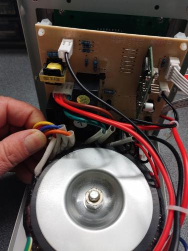

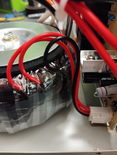

A me piacerebbe capire che tipo di tecnologia usa quello stabilizzatore, non è motorizzato (il costo sarebbe ben diverso)
Se vuoi potresti controllare quanti fili escono in totale dal toroidale?

Credo (ma sarebbe da verificare) che quello che è stato postato aperto sia il tipo 3, il più economico e quello con le tolleranze maggiori in percentuale di correzione, in ogni caso sufficienti al tipo di utilizzo.
Avevo chiesto se si poteva controllare il numero di fili che escono dal trasformatore proprio per capire meglio se il tipo di tecnologia usata è la 3

Come promesso l'ho riaperto e fatto foto, ci sono 7 fili con calza che dovrebbero essere i vari step degli avvolgimenti tutti vanno in una scheda dove ci sono 4 relè che fanno la selezione (vado un po' a occhio)
Poi altri 5 fili che penso/credo/suppongo possano essere per le varie spie
Vabbè tutte supposizioni mie laugh

Come promesso l'ho riaperto e fatto foto, ci sono 7 fili con calza che dovrebbero essere i vari step degli avvolgimenti tutti vanno in una scheda dove ci sono 4 relè che fanno la selezione (vado un po' a occhio) Poi altri
5 fili che penso/credo/suppongo possano essere per le varie spie Vabbè tutte supposizioni mie  Ciao Giò  PS probabilmente, viste le foto di Robi, non farò più neanche la prova al banco perché cmq funziona, a casa ci ho collegato una macchina del caffè da 1400w senza problemi e che lavora anche con tensione bassa l'ho visto dalle foto. Volevo provare solo per decidere se fare il reso
Si dovrebbe essere cosi ma invece che a commutazione elettronica (triac) è a relè, non so come combina le aperture/chiusure, per ottenere degli step non troppo grossolani
si dovrebbe provare con un ingresso variabile (un variac) che gradualmente aumenta la tensione in entrata e controllare cosa succede in uscita
Comunque è la tipologia 3

Ci vorrebbe un variac e un oscilloscopio...
Potrebbe ancora essere uno stabilizzatore a ferro saturo, ricordo che negli anni 70, quello collegato alla mia TV in bianco e nero, aveva una piastrina di bachelite con una vite di ottone che poteva essere avvitata in uno dei tre fori disponibili, serviva a selezionare il range della tensione in ingresso... qui ci sono 4 relè e un automatismo.
