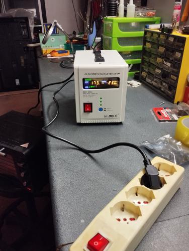

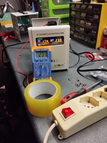

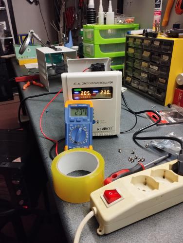

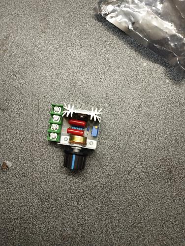

Ciao ruby, rispondo a te ma naturalmente è per tutti, oggi mi sono ricordato di avere da qualche parte questo regolatore
( lo avevo acquistato per regolare i giri di una cappa da cucina troppo rumorosa anche al minimo, ma non lo avevo mai utilizzato) e ho potuto effettuare un test veramente completo.
Posso dire che l'apparecchio funziona e anche bene, ci ho anche collegato un fornetto da 1200w durante le misurazioni e ora vi metto le foto
Ho provato i vari step, il limite in basso è 160v dove comincia a segnare la spia rossa di sovraccarico ma cmq continua a segnare sempre 230v in uscita, poi, siccome a pensar male si fa peccato ma non si sbaglia quasi mai, mi sembrava un po' strano che la scritta 230v non si muovesse neanche di 1v ci ho collegato un tester (cinesissimo)
Quindi qualche piccola oscillazione c'è ma non mi sembra rilevante.
Naturalmente tutte le misurazioni sempre con il fornetto collegato e acceso al massimo.
Io mi ritengo molto soddisfatto e ora non mi resta che montarlo
Ciao a tutti Giò
Il meglio è nemico del bene
Modificato da Giochigio il 11/03/2025 alle 17:28:46

Ciao ruby, rispondo a te ma naturalmente è per tutti, oggi mi sono ricordato di avere da qualche parte questo regolatore  ( lo avevo acquistato per regolare i giri di una cappa da cucina troppo rumorosa anche al minimo,
ma non lo avevo mai utilizzato) e ho potuto effettuare un test veramente completo. Posso dire che l'apparecchio funziona e anche bene, ci ho anche collegato un fornetto da 1200w durante le misurazioni e ora vi metto le foto  Ho provato i vari step, il limite in basso è 160v dove comincia a segnare la spia rossa di sovraccarico ma cmq continua a segnare sempre 230v in uscita, poi, siccome a pensar male si fa peccato ma non si sbaglia quasi mai, mi sembrava un po' strano che la scritta 230v non si muovesse neanche di 1v ci ho collegato un tester (cinesissimo) Quindi qualche piccola oscillazione c'è ma non mi sembra rilevante. Naturalmente tutte le misurazioni sempre con il fornetto collegato e acceso al massimo. Io mi ritengo molto soddisfatto e ora non mi resta che montarlo  Ciao a tutti Giò
Ciao, se hai usato per la prova un regolatore a 230V a triac, non è il massimo perché questo introduce del rumore modulato in ampiezza molto fastidioso e se vedi la forma d'onda con un'oscilloscopio è orribile!
Però si potrebbe anche dire che se lo stabilizzatore ha funzionato con la forma d'onda di un dimmer allora può funzionare con tutto
Hai notato step grossolani?
Ci voleva un variac per le prove, un regolatore analogico ad autotrasformatore
Comunque se funziona, di peggio non può capitarti!
Modificato da rubylove il 12/03/2025 alle 19:00:28

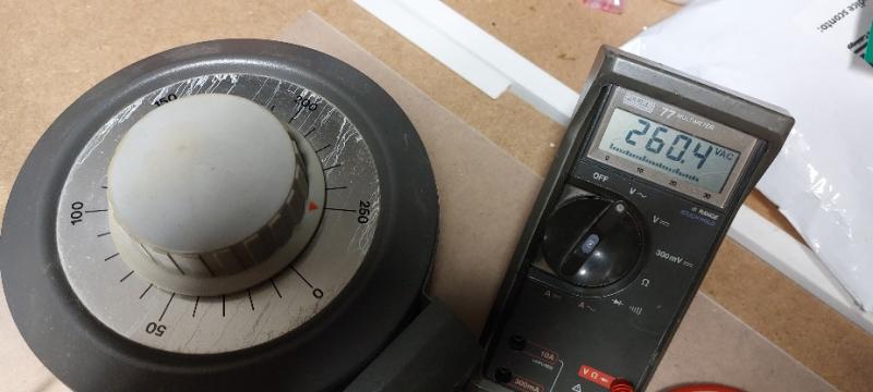

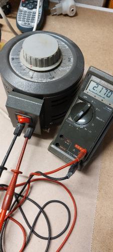

Questo è il Variac che uso per fare le prove con ingresso a 230V, in uscita può variare la tensione da 0 a 265V quindi anche elevarla
non è uno stabilizzatore ma uno strumento da laboratorio utile per provare apparecchi
Gli stabilizzatori motorizzati hanno un servomotore che compensa la tensione più la parte elettronica
L'uscita è sinusoidale
Comunque se ti ha funzionato bene alimentandolo con un dimmer a triac, stai sicuro che con un'alimentazione diretta dalla rete, non può che funzionare meglio
Qui il variac è alimentato a 230V ed è al minimo, si dovrebbe vedere la manopola è praticamente a zero (freccia rossa)
Qui è al massimo è sta funzionando come elevatore di tensione, l'uscita è perfettamente sinusoidale
sta erogando circa 260V
Modificato da rubylove il 11/03/2025 alle 19:38:43

Ciao, se hai usato per la prova un regolatore a 230V a triac, non è il massimo perché questo introduce del rumore modulato in ampiezza molto fastidioso e se vedi la forma d'onda con un'oscilloscopio è orribile! Però
si potrebbe anche dire che se lo stabilizzatore ha funzionato con la forma d'onda di un dimmer allora può funzionare con tutto Hai notato step grossolani?  Ci voleva un variac per le prove, un regolatore analogico ad autotrasformatore Comunque se funziona, di peggio non può capitarti!
Hai notato step grossolani ?
Il primo step va da 140 a 160 poi si sente uno scambio di relè, ma in quel range non credo che possa essere utilizzato con un carico
Poi fa' uno scambio relè ogni 10v a salire e nella fase intermedia con il tester la tensione in uscita sale da 229 a 234 poi scambia e torna a 229 e così via.
Non mi piace che il display segni sempre 230 fissi ma è un dettaglio, la definirei simpaticamente disonestà intellettuale

Hai notato step grossolani ? Il primo step va da 140 a 160 poi si sente uno scambio di relè, ma in quel range non credo che possa essere utilizzato con un carico Poi fa' uno scambio relè ogni 10v a salire e nella fase
intermedia con il tester la tensione in uscita sale da 229 a 234 poi scambia e torna a 229 e così via. Non mi piace che il display segni sempre 230 fissi ma è un dettaglio, la definirei simpaticamente disonestà intellettuale  Ciao Giò
Questo tipo di stabilizzatore è piuttosto grossolano ma quello che serve non è una grande precisione ma fare in modo che si sia vicini ai 230V con un 5/6% di tolleranza
Per gli elettrodomestici compreso il frigorifero non dovrebbero esserci problemi ma la mano sul fuoco no  ce lametterei
I relè, se la tensione fluttua molto sono sottoposti a continue commutazioni, gli stessi relè al momento dell'apertura e chiusura generano degli spikes ma non credo che un frigorifero possa risentirne piu di tanto
Su altri elettrodomestici con molta elettronica potrebbe dare qualche problema? Bo, non saprei, i disturbi elettrici sono piuttosto imprevedibili, un apparecchio puo essere più sensibile di un'altro.

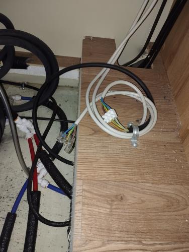

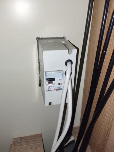

Buonasera a tutti,  sono partito con l'istallazione fissa e la mia presa esterna è un monoblocco con il magnetotermico, come tanti altri suppongo, all'interno escono 2 cavi.
Uno è collegato TUTTO l'impianto del camper, l'altro credo sia una predisposizione per qualcosa e non è collegato a nulla.
La mia domanda è passerà cmq attraverso il magnetotermico ?
Oppure viene direttamente dalla colonnina ?
Probabilmente è una domanda stupida ma se non smonto la copertura non lo posso sapere, mentre magari qualcuno ci ha già lavorato sopra e mi sa dire con certezza.
Aggiungo foto
Grazie a chi vorrà chiarirmi le idee Giò

09/06/2015 5877
Inserito il 13/03/2025 alle: 17:26:56
In risposta al messaggio di Giochigio del 13/03/2025 alle 16:52:49
Buonasera a tutti,  sono partito con l'istallazione fissa e la mia presa esterna è un monoblocco con il magnetotermico, come tanti altri suppongo, all'interno escono 2 cavi. Uno è collegato TUTTO l'impianto del camper,
l'altro credo sia una predisposizione per qualcosa e non è collegato a nulla. La mia domanda è passerà cmq attraverso il magnetotermico ? Oppure viene direttamente dalla colonnina ? Probabilmente è una domanda stupida ma se non smonto la copertura non lo posso sapere, mentre magari qualcuno ci ha già lavorato sopra e mi sa dire con certezza. Aggiungo foto  Grazie a chi vorrà chiarirmi le idee Giò
Non credo che sia diretto, basta provare
Come hai collegato l'inverter, hai la priorità automatica?
Potrebbe essere l'ingresso dell'inverter se non l'hai usata

Inserito il 13/03/2025 alle: 19:41:12
In risposta al messaggio di rubylove del 13/03/2025 alle 17:26:56
Non credo che sia diretto, basta provare Come hai collegato l'inverter, hai la priorità automatica? Potrebbe essere l'ingresso dell'inverter se non l'hai usata
No l'inverter non ha la priorità automatica, è un'altra cosa che vorrei fare ma per il momento lo accendo io quando serve.
Cmq farò una prova col tester e poi lo so che finirò per aprire la scatola in foto laugh, anche se mi devo sdraiare dentro l'armadio basso che sta sotto il letto.

09/06/2015 5877
Inserito il 14/03/2025 alle: 05:40:10
In risposta al messaggio di Giochigio del 13/03/2025 alle 19:41:12
No l'inverter non ha la priorità automatica, è un'altra cosa che vorrei fare ma per il momento lo accendo io quando serve. Cmq farò una prova col tester e poi lo so che finirò per aprire la scatola in foto , anche se mi devo sdraiare dentro l'armadio basso che sta sotto il letto. Ciao Giò
Tu non la hai ma è possibile che sia la predisposizione, in questo caso quello sarebbe un ingresso non un'uscita
fai prima la prova con lo strumento se con il camper alimentato o non alimentato non esce nulla, allora apri e vedi se dentro c'è un relè, un rele dpdt
(Deviatore bipolare)
13/01/2006 25435
Inserito il 14/03/2025 alle: 06:29:21
In risposta al messaggio di Giochigio del 11/03/2025 alle 17:18:52
Cosa esce da un regolatore a triac lo so, vorrei vedere con un oscilloscopio cosa esce dallo stabilizzatore e se la tensione letta dallo strumentino corrisponde a ciò che esce.
Senza possedere un variac puoi ottenere una tensione sinusiodale più bassa solo mettendo in serie un carico resistivo per generare una caduta di tensione, il funzionamento dello stabilizzatore e il suo controllo della tensione di uscita sono progettati per lavorare con una tensione sinusoidale pura.
Secondo me questo oggetto promette bene, ma una misurazione di tensione che passa attraverso un triac è difficile.
Una sinusoide a 230 Volt (valore efficce) ha i picchi a 325 Volt, se metti il regolatore al 50% avrai metà potenza su una stufa o lampada ad incandescenza, la sinusoide sarà metà assente e metà ma col picco sempre a 325 Volt.
Non si alimenta mai un trasformatore attraverso un triac...
