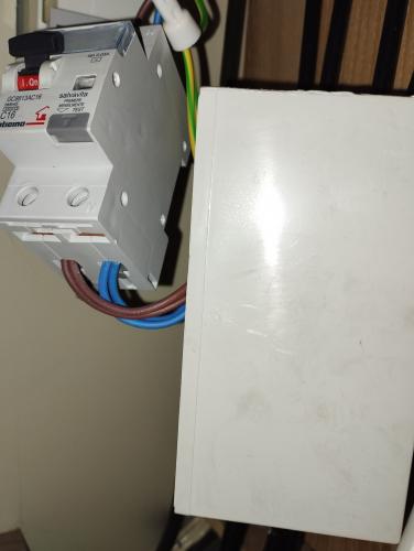

Avevo mezz'ora e l'ho smontato, il secondo cavo è semplicemente in parallelo con l'altro all'uscita del magnetotermico, poi ho guardato la Combi 6 accanto e ho capito, è la predisposizione per la Combi 6 E quella con le resistenze elettriche che io non ho.
Però mi torna utile perché lo userò per alimentare la presa in cucina che voglio tenere fuori dallo stabilizzatore per collegare utenze troppo energivore che potrebbero metterlo in crisi.
resistenze elettriche che io non ho. Però mi torna utile perché lo userò per alimentare la presa in cucina che voglio tenere fuori dallo stabilizzatore per collegare utenze troppo energivore che potrebbero metterlo in crisi. Ciao Giò

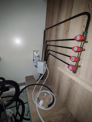

Oggi un paio d'ore libere e l'ho collegato al camper, praticamente messo al posto del mammut bianco che si vede in foto
Ho collegato il camper alla presa ed ho iniziato ad accendere tutto, luci frigo e condizionatore.
Nessun problema tutto funziona a dovere, unico fastidio quel display sempre fisso a 230, che non sarebbe un problema ma è una nota stonata.
