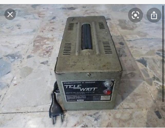

Inserito il 20/05/2021 alle: 09:48:04
Una volta ci vendevano questo insieme al TV, per me c’era un mattone dentro

Inserito il 21/05/2021 alle: 11:06:08
In risposta al messaggio di Grinza del 20/05/2021 alle 09:48:04
Ricordo benelaugh
All' epoca il televisore era un bene costoso ed era necessario salvaguardarlo in tutti i modi.
Dentro c'erano, suppongo, avvolgimenti e lamierini di ferro, quindi pesantissimi.smiley
