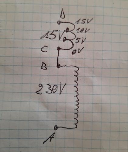

Inserito il 19/01/2022 alle: 11:55:21
Quello che ha scritto Emme48 è la soluzione più corretta tecnicamente (inverter + alimentatore per b.s.)
però essendo che solitamente la tensione tende al basso per gli smanettoni una piccola correzione di pochi Volt si può farla con un trasformatore (di adeguata potenza) con un primario sempre da 230 V e un secondario con più prese di alcuni Volt come nell'esempio in foto dove la tensione si può alzare ma anche abbassare di "quel determinato valore" ricordandosi che in questo caso ( collegamento del secondario in fase o in controfase al primario fa si che il trasformatore diventi un autotrasformatore e quindi porre attenzione al fine della sicurezza)
Conforme i collegamenti tra B C e D si può alzare od abbassare la tensione  di alcuni Volt però in maniera fissa di volta in volta.20220119_112933.jpg
