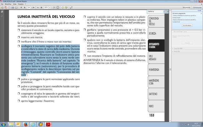

Dal libretto uso e manutenzione del Ducato X250 del 2009:

Il Ducato X250 FIAT è inteso come "furgone del lattaio" che sicuramente non ha la BS né il pannello solare quindi le raccomandazioni FIAT sono di staccare la batteria; ovvio che non possono consigliare ad un lattaio di installare un pannello solare o di avere un caricabatterie in dotazione a 220 e lasciare il furgone collegato in "mantenimento".

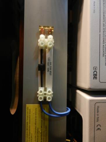

Hai lo stesso problema che ha il mio trattore nel capanno.
Ho un pannello solare sul tetto che ricarica una batteria per la luce nel capanno e poi un diodo+resistenza (e te pareva...) tra la batteria del capanno e quella del trattore usando un cavo "a molla" recuperato da un vecchio rasoio elettrico rotto.

nel caso del collegamento con diodo e resistenza tra le due batterie (m+s), la centralina si può tenere spenta o va tenuta comunque accesa durante una sosta prolungata?
andrea
13/01/2006 25441
Inserito il 05/11/2016 alle: 17:27:26
La centralina non c'entra nulla.
Il "diodo + resistenza" DEVE essere collegato a due fili che portano la BS e la BM rigorosamente anche a centralina spenta.
Il tutto funziona SOLO se qualcosa mantiene carica la BS e cioè un pannello solare o il collegamento al 220 col caricabatterie di bordo che ricarica la BS
