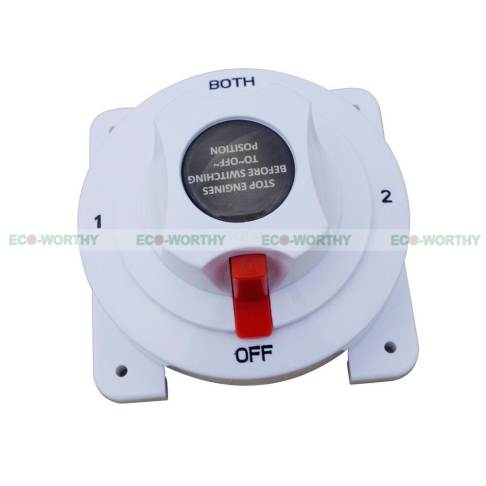

Io ho preso questo (è uno staccabatteria e deviatore nautico per due batterie a 4 posizioni):
Puoi collegare una o due batterie (solo i positivi ). Ha quattro posizioni (per poterlo ruotare devi schiacciare il tasto rosso di protezione):
OFF tutto scollegato
1  Collega batteria 1
2  Collega batteria 2
BOTH Collega entrambe le batterie in parallelo
Naturalmente, se hai una sola batteria, se metti la posizione "2" è come se fosse su OFF, e BOTH è come se fosse la posizione "1"
Normalmente si usano solo le posizioni OFF e BOTH. La posizione 1 e/o la 2 si usano solo in quelle rare volte in cui vuoi escludere una batteria (ad es. una batteria con un elemento in corto puoi scollegarla e poi con comodo risolverai il problema).

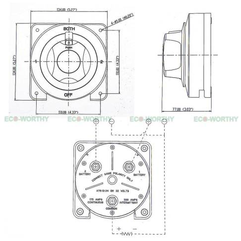

Qui lo schema della parte posteriore:
Nella parte posteriore ci sono 3 dadi M10.
  • Stacchi il cavo originale collegato al + della tua batteria (o i due cavi + se hai due batterie)
  • Assembli o ti fai assemblare un cavo (o due cavi, se hai due batterie) con alle estremità crimpati due terminali adatti alle connessioni
  • Colleghi con il nuovo cavo il terminale positivo della prima (o unica) batteria serrando il dado marcato BATTERY 1
  • Colleghi l'eventuale seconda batteria (terminale positivo) serrando il dado marcato BATTERY 2
  • Colleghi il cavo originale (che era attaccato al + della batteria) serrandolo col dado marcato COMMON.
Gestisce fino a 175A in continuo, e 300A discontinui. Con le batterie è meglio tenersi un po' larghi per non avere sorprese.
Pensavo che fosse più piccolo, quando è arrivato mi sono reso conto che il diametro è di quasi 14 cm !!! La "manopola" è grande come una palla da baseball...
