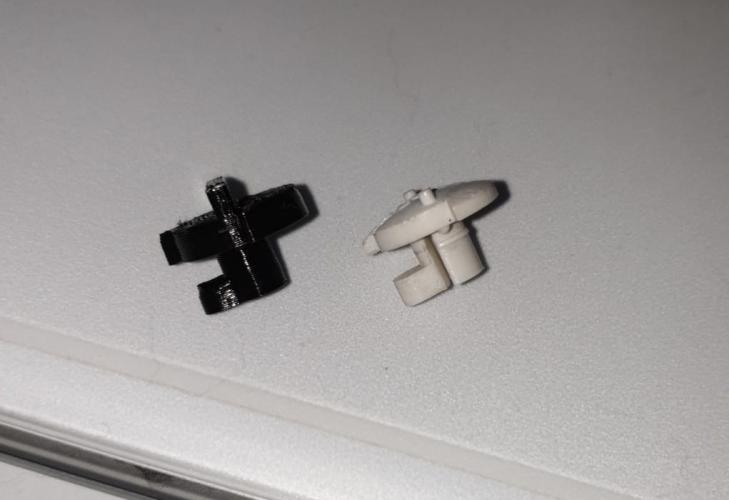

Ciao ragazzi, sono nuovo ed è il mio primo post, visto che leggo sempre e ho preso spunto in molte occasioni vorrei condividere con voi il file per la stampa 3D delle viti di chiusura griglie della Dometic con una piccola linguetta aggiunta sulla capocchia in modo che si possano aprire manualmente e più comodamente (a me serve aprirle per accedere al rubinetto del gas per il bbq esterno).
Ad ogni apertura immancabilmente mi cascano e trovarle è un miracolo senza contare il rischio di romperle, quindi me le son fatte in quantità e addio al patema! laugh
Qua il link per scaricare il file di stampa stl!

Ottimo lavoro, ogni volta che devo togliere le coperture per il frigo è impossibile trovare una monetina da 10 cent per toglierle... laugh
Ti rubo il file e me le stampo! yes

Davvero interessante!
stavo giusto pensando a quante cose si potrebbero fare conv questa tecnologia ormai davvero a buon mercato.
 esistono già file utilizzabili per attrezzatura da camping o ricambi?
Che materiali usi?

Puoi darci qualche altro dettaglio della attrezzatura utilizzata (programma, stampante, materiale)?
E, principalmente, come si disegnano gli oggetti?
Grazie.smiley

non sono un espertone ma provo a rispondervi:
per disgegnare i pezzi va bene qualunque programma CAD
(a mero titolo di esempio
https://www.sketchup.com/it
per stampare ci sono una varieta' mostruosa di prodotti ma si finisce sempre nel : piu' costano meglio sono
esistono negozi (sia fisici che online ) che stampano inviando il file che cippoco ha molto generosamente condiviso , ho provato a fare un paio di preventivi siamo dalle parti dei 5 euro al pezzo (poliammide pa11 uv resistente)
non credo esistano librerie di pezzi gia' fatti e se ci sono sono solo grazie a persone cone cippoco che generosamente (grazie sul serio) condividono questi file che sono il risultato di ore di lavoro e di prove .

il problema sta nella temperatura di utilizzo dei pezzi fatti con stampante economica,
ad esempio pezzi fatti con PLA sul cruscotto si ammorbidiscono e diventano inutilizzabili, il PLA è il più facile da utilizzare.
altri materiali come ABS o Nylon che resistono a temperatura ambiente si riescono fare solo piccoli pezzi

il problema sta nella temperatura di utilizzo dei pezzi fatti con stampante economica, ad esempio pezzi fatti con PLA sul cruscotto si ammorbidiscono e diventano inutilizzabili, il PLA è il più facile da utilizzare. altri materiali come ABS o Nylon che resistono a temperatura ambiente si riescono fare solo piccoli pezzi
Confermo quanto detto da Camperos, in PLA se esposti al sole si deformeranno, meglio ABS.
Sul seguente sito ci sono tantissimi oggetti anche per Camper da stampare:
https://www.thingiverse.com/
