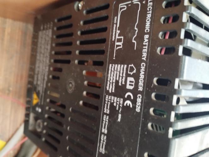

Ciao, io ho trovato solo 2 caricabatterie, uno è questo, sul quale ho agito sullo switch per batterie agm ed era presente nel manuale del camperIMG_20250829_145144874.jpg

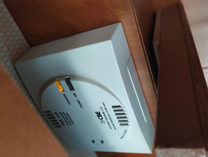

IMG_20250829_145152271.jpgL'altro è questo che è quello relativo ai
Pannelli solari, ma non mi sembra abbia switch selezionabili

L'altro è questo che è quello relativo ai  Pannelli solari, ma non mi sembra abbia switch selezionabili
Se togli il coperchio c'è: mi par di ricordare tre pin che, opportunamente posizionati, permettono il settaggio desiderato.

Se togli il coperchio c'è: mi par di ricordare tre pin che, opportunamente posizionati, permettono il settaggio desiderato.  Giovanni
Ci provo

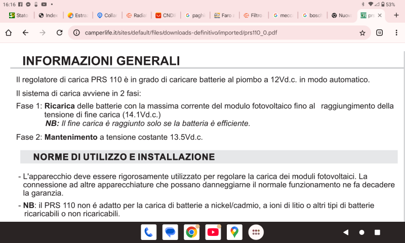

Quello e' un regolatore di carica PWM supporta pannelli solari fino a 110Watt complessivi, la tensione di assorbimento arriva a 14,1V mentre quella di mantenimento e' di 13,5V.
Non hai nessun impostazione manuale da settare, per funzionare funziona e lo farò fin quando un bel dì comincerà ad andare fuori di testa e mandare all'impianto tutta la tensione ricevuta dal pannello (o pannelli).
Forse sarebbe il caso di sostituirlo con uno MPPT visto che bene o male rimane tutti i giorni collegato alla sua naturale fonte di energia.
Ciro.
