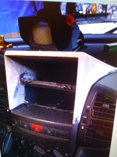

Leggi qua

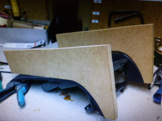

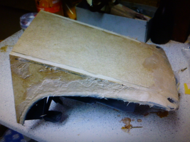

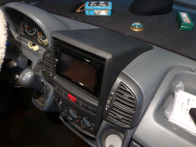

Montato con mobiletto costruito in mdf e vetroresina

Grande, bellissimo lavoro, bella idea ci proveròproverò...
