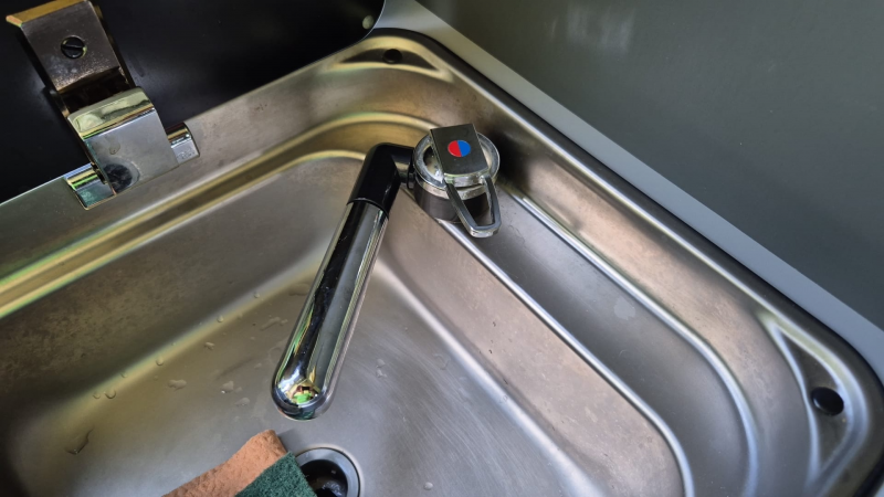

ciao a tutti, dopo aver sostituito due volte il rubinetto in cucina, anche sul nuovo camper il medesimo è durato tre mesi, lo sostituiscono in garanzia, ma vorrei trovare una soluzione definitiva

Qual è il problema per cui lo hai dovuto sostituire? E si trattava ogni volta dello stesso difetto? Dovuto a cosa?

Di quale difetto parli?  Io sul van ho sostituito il miscelatore per una mia cappellata...
Ne ho messo uno acquistato da Tecnomat 6 anni fa.

Credo che il problema sia il "solito" micro switch farlocco.

esatto solito microswich che non attiva più la pompa ad immersione

insistono a creare una curva strettissima al filo che più prima che poi si trancia

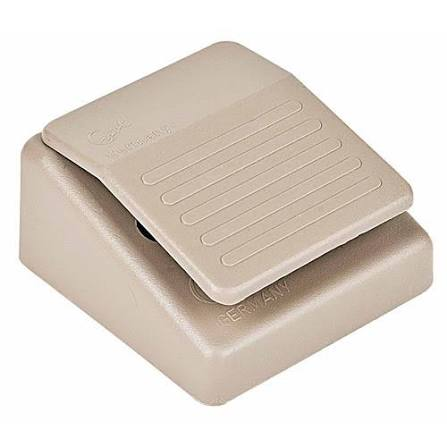

Penso che si possa risolvere con un pedalino esterno, puoi sempre provare a sostituire il micro switch temo però il problema prima o poi si ripresenti.
Se adotti qualcosa del genere: risparmieresti anche un po' d'acqua, forse.
https://amzn.eu/d/0awtdPSz
Non credo che intercettare i cavi che vanno al rubinetto sia un grosso problema.

si il pedalino può essere una soluzione ma in un van con il corridoio stretto ho paura che sia di intralcio, voglio provare a mettere in parallelo al micro del rubinetto un attuatore SonOff a comando vocale tramite Alexa ed anche con un telecomando RF433mhz

Vero ma si potrebbe provare un montaggio ad altezza ginocchio, non so però come composto il mobile-lavello, va bene anche un sonoff o analogo impostato però come pulsante, bene che sia con radiocomando poiché in certe situazioni internet potrebbe non essere disponibile.

io ho messo questo Pedalino di alluminio pagato €5 Su ali qualche anno fa e sono felicissimo! Si armonizza abbastanza bene coi grigi del mio mezzo. Avevo già cambiato una volta il rubinetto a caro prezzo. Ho anche aggiunto un piccolo interruttore per tenere l'acqua aperta e riempire ad esempio una pentola o per altri usi in cui è scomodo tenere il piede sul rubinetto. Quando lo uso chiudo l'acqua dal rubinetto poi metto la pentola sul fuoco e solo dopo spengo la pompa e non è successo mai nulla, mi ha anche capitato di dimenticarla accesa per qualche minuto. La mia pompa è a immersione, non so se è uguale su tutti i mezzi, magari altre tipologie si danneggerebbero con questo uso

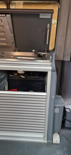

il montanggio a livello ginocchio/anca non è possibile in quanto ho i cassetti sella cucina sotto il lavello ma la ritengo comoda avendola usata in campeggio in Francia dove si comandava il rubinetto con l'anca; il telecomando RF433mhz funziona anche in locale senza connessione internet

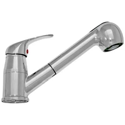

deve evitare tutti quelli di cui sopra perche obnligano il filo a fare urva a gomito strettissima
al terzo sul mio ho fatto una modifica per ora va ma se succede cambio sistema e metto tipo la doccetta del bagno il filo è tutto dritto senza curve
il miscelatore sta dritto non a 90 gradi
come questo .o simile

Anche io ho montato un pedalino come quello consigliato sopra e lo trovo comodissimo.
In bagno invece ho messo un interruttore.
Io ho scollegato i micro interruttori perfettamente funzionanti dopo poche uscite perché mi facevano sprecare troppa acqua.
Me ne sono accorto perché rispetto al vecchio camper con pressostato i 100lt di acqua finivano velocemente.  Quando ti basta un filo d'acqua non ha senso aprire parecchio il rubinetto per fare partire la pompa.

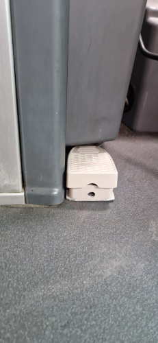

Nel mio van il pedalino e' nell' angolo del lavello sotto il tappeto e non si vede

Finalmente ora tanti di Voi pensano al pedalino
Sono solo 30 anni che lo uso e sull'ulimo mezzo
vi sono tre di questi, non fissi ma con guaina spostabile.
Per la pompa ad immersione basta intercettare i cavi
Per quella a pressostato occorre seguire questo schema :
La pompa ringrazia - il pressostato non si rovina .il consumo cala moltissimo
ed anche gli scarichi delle grigie sono molto meno.
