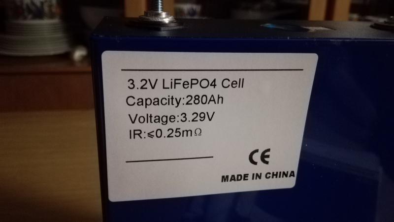

quasi tre mesi fa ho comprato 4 celle litio da 280ah  modello lf280k.
Causa problemi vari sono rimaste nel loro scatolone in cantina.
Mi sono reso conto che le celle sono penso cariche al 100% se non erro ho letto che andrebbero stivate al 40%.
Cosa sarà successo alle celle? Pensavo domani di assemblare le celle e di scaricarle con un inverter fino a circa il 40%. Lo posso fare o ci sono magari da fare delle altre procedure considerando il tempo trascorso al 100%?
Voltaggio singola cella quando mi sono state consegnate 3,29v verificato.

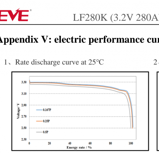

Dal grafico di scarica delle lf280k che allego ho dedotto:
0% = 3.10v.          X4=12.40v
40% = 3.18v.        X4=12.72v
100% = 3.30v.      X4=13.20v

Ho appena verificato, le celle non presentano deformazioni, il voltaggio è sempre lo stesso per tutte le celle come la prima volta 3.295.
come procedo?
