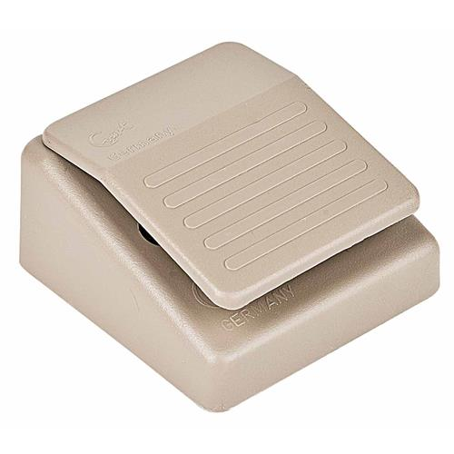

Oppure fare la modifica del pedalino di francotn49 (più o meno)

E sevono solo 1 relè 2 pedalini e 1 interruttore e qualche metro di cavo (da lavorere sul neutro )
Lo schema è semplice , ed ancora di più se si ha la pompa sommersa e in questo caso si risparmiano
anche dalla  usura i micro sul rubinetto.
Il pedalino non serve fisso , lo ho con cavo lungo e da spostare eventualmente (senza fissaggio al pavimento)
Un ulteriore interruttore vicino al relè ripristina l'uso precedente e solito.
I bambini non giocano e non dimenticano aperto
Anche la cassetta WC si riempie molto meno.
Buon lavoro,.

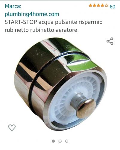

Io ho notato un notevole risparmio di acqua con: rompigetto per risparmio idrico preso su Amazon a circa 11 €. L'ho messo in bagno e in cucina.

Io uso questo da un paio d'anni e mi trovo bene, quando ti insaponi le mani basta un tocco senza dover tornare al monocomando e mi fa risparmiare acqua...
