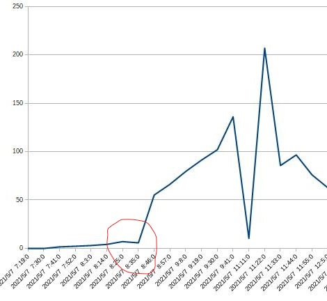

ho riguardato le registrazioni in excell dello scatolotto eLog degli ultimi mesi.
Ogni ,mattina si verifica questo
Un salto repentino di potenza da 10-15 watt a 30 o 40 o 50, dipendendo da come è cambiata la situazione durante l lora tra la scansione precedente e la prima scansione in modalità normale.
Succede questo: il regolatore parte quando il pannello supera la batteria di 2v. questo significa circa 15v.
Dopo non scansiona piu L mppt per un ora e quidi CRESCE SOLO LA CORRENTE DEL PANNELLO E NON LA TENSIONE.
Dopo un ora, scansiona di nuovo, e se la corrente del pannello supera 1.5a, parte la modalità RICERCA CONTINUA MPPT (si parla di volte al secondo).
In questa ora ovviamente la tensione possibile è cresciuta molto a causa dell alzarsi del sole (in condizioni di sole).
Quindi vedrò sempre un salto netto da 15 a 30-34 v e un salto netto di potenza da 10-15 a 30-40w etc...
VIENE PERSA UNA PICCOLA QUANTITà DI WH, CHE SI OTTERREBBE SE LA SCANSIONE CONTINUA PARTISSE IMMEDIATAMENTE AL MATTINO.
Vedrei una linea obliqua al posto dell angolo di quasi 90 gradi nel cerchio.
Con pannelli a 12v la cosa non si noterebbe, con pannelli in serie a 60 o 70 v si noterebbe ancora di piu.

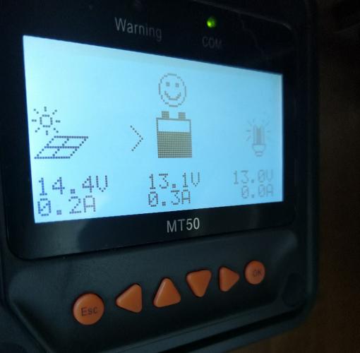

Forse ricorderai che qualche settimana fa ho installato un Tracer 2215BN. Anche io riscontro un comportamento simile al tuo regolatore.

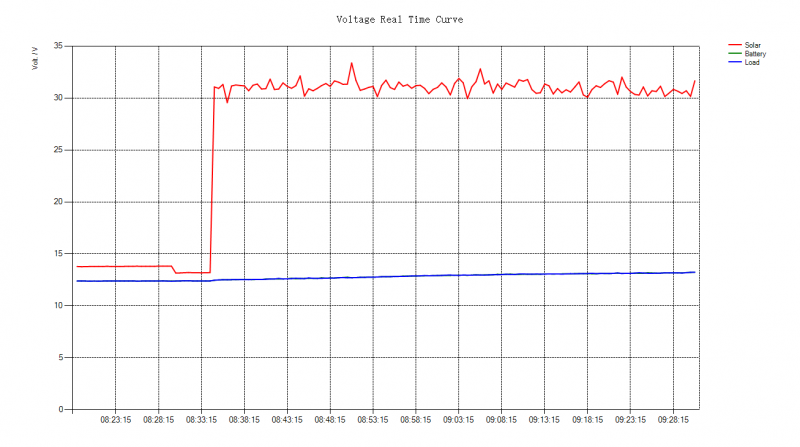

Le immagini qui sotto sono due schermate del mio smartphone nelle prime ore di sabato in pieno sole.
Come vedi fino alle 8:20 la tensione dei pannelli viene mantenuta bassa. La corrente prodotta è praticamente la stessa che arriva alla batteria ed è dell’ordine di 2 A. Il comportamento è simile a un PWM.
Alle 7:23 c’è un picco di tensione che credo sia la verifica oraria delle condizioni di irraggiamento che però non dà risultati. Alle 8:23 c’è una nuova verifica che questa volta ha esito positivo così ha inizio il funzionamento come MPPT. La produzione dei pannelli resta intorno ai 2 A ma alla batteria arrivano oltre 5 A. Evidentemente non è un caso ma il frutto di precise scelte progettuali.
Ho cercato di immaginare le ragioni di queste scelte, quelle che hanno dato loro mi sembrano un po’ generiche e non la dicono tutta.
La mia ipotesi è questa:
per la ricerca del punto di massima potenza, qualunque sia l’algoritmo, si perde un po’ di energia. Probabilmente già sai come funzionano: la tensione e la corrente che un pannello può produrre in un dato instante sono strettamente legate. Al variare dell’una necessariamente varia anche l’altra e di conseguenza varia la potenza che è il prodotto delle due grandezze. Il gioco consiste nel trovare la migliore combinazione di corrente e tensione ma, per ottenere questo, il regolatore continua a fare tentativi con valori in aumento e in diminuzione che non gli consentono mai di stare esattamente fisso sul punto di massima potenza.
Credo che il progettista abbia ritenuto che al di sotto di una certa potenza disponibile il gioco non valesse la candela. Dal punto di vista energetico era più il costo del beneficio. Non capisco però perché attendere un’ora tra una verifica e l’altra. Tempi più brevi dell’ordine dei minuti o tempi che man mano si accorciano mi sembrerebbe una scelta più appropriata

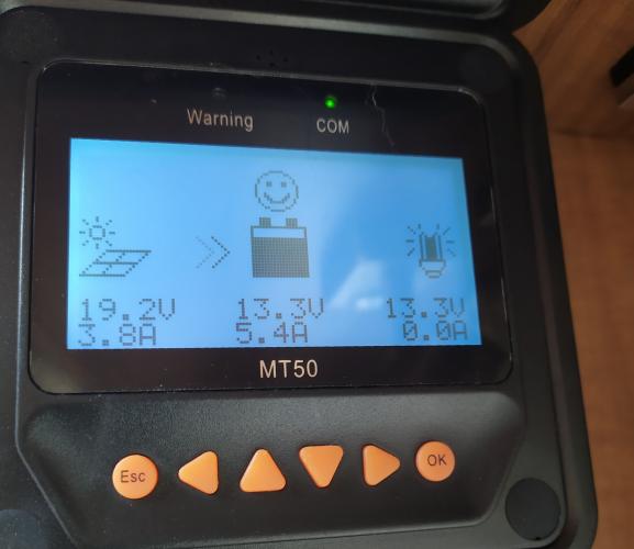

Kochab, parli di "sabato alle 8 del mattino in pieno sole" in cui solamente alle 8h23' l'MPPT si avvia e passi da 2A a 5A circa. Non so che potenza hai installato, ma qualitativamente il comportamento è strano.
Domenica mattina, in un'area camper a Pitigliano, sotto un sole pallidissimo cioè non si vedevano quasi le ombre, avevo 5.4 A alle ore 8.02 (come visibile sui metadati della foto)
.. e comunque ricordo che ancora mezz'ora prima, uscendo dal camper per dar da mangiare al cane, avevo notato che ero circa a 4 A (mi preoccupo spesso di verificare se sono sopra i 3.3 A di consumo del frigo a compressore). Questo con 2x140W in parallelo. Al di là del valore di corrente, funzione ovviamente anche della W totale installata, quello che vorrei rimarcare è che noto un funzionamento più regolare, senza i problemi di discontinuità, ricerca mppt ecc. descritti in questo thread, rimanendo in un campo di tensioni "da pannello per batteria 12 V".
Cioè mi pare che gli Epever si comportino più regolarmente in questo range di tensioni che con quelle dei civili sull'ordine dei 35 V.

Inserito il 08/06/2021 alle: 19:42:55
In risposta al messaggio di Armando del 08/06/2021 alle 19:27:42
Ancora qualcosa con pannelli 12V non torna nello schema che dici. Noterai infatti che (messaggio iniziale) prima delle 8.30 tu hai la stessa corrente di 1.3 A in input e output del regolatore e questo avviene fino a 1.5 A.
Nella mia prima foto del messaggio precedente noti invece che la corrente viene amplificata, inversamente alla V, ed è a valori più bassi di 1.5A Quindi non va d'accordo con quanto mi par di capire  dalle tue parole.  Appena ho tempo mi metto lì al mattino e vedo cosa succede. Continuando a pensare comunque che con questi regolatori a pari potenza FV il parallelo 36+36 celle vada meglio della serie .. o del civile che è appunto una serie da 60, 72 ecc.
Bah... Nella prima tua foto mx precedente hai 14.4 x 0.2A e output 13.1x 0.3A.
Questo può essere benissimo 14.4x 0.24a e 13.1 x 0.26 a. O 14.4x 0.16 e 13.1x0.23 etc etc.
Al 5 infatti il display arrotonda per eccesso, mentre il regolatore in sé rileva a 2 cifre dopo la virgola.
Nel mio caso puoi vedere la stessa cifra tra input e output ed esserci comunque la piccola differenza. Infatti con PC e smartphone la differenza si vede.
Ovviamente la differenza di corrente tra 14v e 13v è irrisoria a parità di potenza di una decina di watt.
Ti assicuro che la trasformazione dc dc avviene anche nel mio caso quando il pannello è a bassa tensione.
Detto questo, concordo che la conversione tra pannelli a 12v per batteria a 12v è sempre più efficiente della conversione tra 24 e 12v. Credo per tutti gli mppt in una. Certa misura.
E con questo preciso modello c'è da aggiungere l altra cosa:con pannelli a 12v avrai a che meno perdita nella fase con scansione rallentata, in quanto in quanto non ti perderai un periodo di salita graduale della tensione.
Nel mio caso, invece perderò un ora circa di salita graduale della tensione.

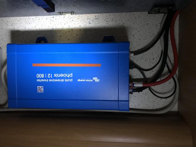

Ciao Ciro, mi interessa capire che modello di invertire Victron hai installato. grazie Giuseppe
Ciao Giuseppe, è il modello 12/800VA con potenza massima di 650 watt, installato con opportuno Differenziale Puro 2P.
è installato capovolto, la foto e giusta, questo il differenziale
Qui puoi leggere tutte le caratteristiche degl'inverter della serie.
Sono un pò preso, anche con alcuni test.
Presto risponderò ad alcuni quesiti, anche su altri temi sul forum.
Ciro.

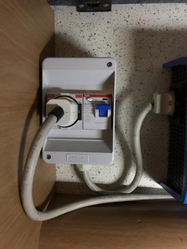

Per rendere funzionante il differenziale, hai impostato opportunamente l'inverter secondo il manuale oppure hai collegato al telaio del mezzo uno dei due fili del 230 in uscita?
Mi riferisco a questo:
http://www.m48.it/camperbricola...
Marco.
06/09/2019 6953
Inserito il 09/06/2021 alle: 08:41:17
In risposta al messaggio di Emme48 del 09/06/2021 alle 04:01:54
Per rendere funzionante il differenziale, hai impostato opportunamente l'inverter secondo il manuale oppure hai collegato al telaio del mezzo uno dei due fili del 230 in uscita? Mi riferisco a questo:  Marco.
Avendo dovuto installarlo esternamente, (sotto il tavolo della dinette piccola) ho preferito procedere secondo il manuale, per impostare la connessione del neutro a massa, il che mi consente di avere un cavo in meno in giro e a vista.
Naturalmente, ho collegato la carcassa al telaio con un cavo di sezione leggermente inferiore a quelli che lo alimentano.
C'è da dire che molti inverter non riportano le corrette istruzioni per la connessione del neutro a massa, nemmeno sul manuale, in questo caso e necessario procedere come indicato nel tuo schema.
Ciro.
MarcoBo
MarcoBo
01/06/2010 3096
Inserito il 09/06/2021 alle: 08:57:20
In risposta al messaggio di Szopen del 09/06/2021 alle 08:41:17
e a vista. Naturalmente, ho collegato la carcassa al telaio con un cavo di sezione leggermente inferiore a quelli che lo alimentano. C'è da dire che molti inverter non riportano le corrette istruzioni per la connessione del neutro a massa, nemmeno sul manuale, in questo caso e necessario procedere come indicato nel tuo schema. Ciro.
Perdonami se ti chiedo una precisazione, ma stai dicendo che giri con solo il filo di "fase"?
13/01/2006 25411
Inserito il 09/06/2021 alle: 09:07:59
In risposta al messaggio di MarcoBo del 09/06/2021 alle 08:57:20
Perdonami se ti chiedo una precisazione, ma stai dicendo che giri con solo il filo di fase? Marco
Se vuoi che il differenziale possa funzionare, uno dei due fili a 230 Volt che escono dall'inverter deve coincidere con la massa del telaio.
Però Ciro c'è un problema che va considerato.
Collegando uno dei due fili del 230 Volt alla carcassa del telaio dove ci sono le utenze o prese a 230 Volt, si creano degli "anelli di massa", delle spire enormi che raccolgono tutti i disturbi che ci sono in giro.
Ci vuole un solo punto di collegamento al telaio della linea a 230 Volt, altrimenti rischi che i disturbi atmosferici creino problemi quando vengono raccolti dalle "spire" presenti.
E in caso di fulmini nelle vicinanze i disturbi non sono certo bruscolini.
Marco.
Modificato da Emme48 il 09/06/2021 alle 09:12:37

Francamente mi sembra un po' strano questo modo di gestire le prime ore di luce.  ​​​​​​Sul mio 2210AN non ho attivato nessun sistema di registrazione dei parametri, ma dato che guardo spesso il display proprio
il mattino appena alzato per vedere se va tutto bene, sono certo di non aver notato questi salti di utilizzo. Ad es. avevo verificato in novembre, dopo i primissimi discorsi di Hunter sul similPWM sotto i 10 W, e avevo notato che il mattino presto con basse potenza già funziona l'MPPT o comunque la trasformazione:  Al di là dell'approssimazione delle cifre al 1º decimale (che mostra un apparente incremento di potenza) si vede che la trasformazione avviene e la corrente aumenta di conseguenza. Kochab, parli di sabato alle 8 del mattino in pieno sole in cui solamente alle 8h23' l'MPPT si avvia e passi da 2A a 5A circa. Non so che potenza hai installato, ma qualitativamente il comportamento è strano. Domenica mattina, in un'area camper a Pitigliano, sotto un sole pallidissimo cioè non si vedevano quasi le ombre, avevo 5.4 A alle ore 8.02 (come visibile sui metadati della foto) ​​​​​​ .. e comunque ricordo che ancora mezz'ora prima, uscendo dal camper per dar da mangiare al cane, avevo notato che ero circa a 4 A (mi preoccupo spesso di verificare se sono sopra i 3.3 A di consumo del frigo a compressore). Questo con 2x140W in parallelo. Al di là del valore di corrente, funzione ovviamente anche della W totale installata, quello che vorrei rimarcare è che noto un funzionamento più regolare, senza i problemi di discontinuità, ricerca mppt ecc. descritti in questo thread, rimanendo in un campo di tensioni da pannello per batteria 12 V.  Cioè mi pare che gli Epever si comportino più regolarmente in questo range di tensioni che con quelle dei civili sull'ordine dei 35 V. Se avessi questo comportamento con pannelli in serie, penso sarebbe opportuno provare anche a metterli in parallelo. ​​​​​
Anche io ho due pannelli da 140 W.
Il comportamento del regolatore lascia un po' perplesso anche me anche considerando che quel giorno mi trovavo tra Mantova e il Lago di Garda. Ho verificato che nelle stesse ore delle foto che hai postato, il sole era di qualche grado più alto nella mia zona e quindi, anche per questo, dovevano esserci condizioni migliori per produrre energia.
In questa stagione, ovviamente, non ci sono problemi ma a cominciare dall'autunno cercherò di fare qualche prova per capirci di più anche se non sarà facile dato che non si conosce con esattezza il metodo che adottano e di come tengono conto dei tanti parametri.

Io ora sono a casa, non lontano da dov'eri tu. Stamattna, visto che ero sveglio alle 6.30, ho fatto uscire il camper dal portico e fatto qualche rilievo dei parametri di carica. Più tardi li appiccico qui.
15/06/2018 11024
Inserito il 09/06/2021 alle: 10:56:34
In risposta al messaggio di Armando del 09/06/2021 alle 10:33:53
Bene... Hai letto comunque che la cosa non riguarda la conversione in sé, che c'è sempre, come mi dicevi anche tempo fa, ma solo la velocità di scansione e adattamento della tensione?
L interpretazione di un funzionamento "pwm" era un mio errore, dovuto a certe coincidenze...

Inserito il 09/06/2021 alle: 11:06:18
In risposta al messaggio di Kochab del 09/06/2021 alle 10:20:38
Anche io ho due pannelli da 140 W. Il comportamento del regolatore lascia un po' perplesso anche me anche considerando che quel giorno mi trovavo tra Mantova e il Lago di Garda. Ho verificato che nelle stesse ore delle foto
che hai postato, il sole era di qualche grado più alto nella mia zona e quindi, anche per questo, dovevano esserci condizioni migliori per produrre energia.  In questa stagione, ovviamente, non ci sono problemi ma a cominciare dall'autunno cercherò di fare qualche prova per capirci di più anche se non sarà facile dato che non si conosce con esattezza il metodo che adottano e di come tengono conto dei tanti parametri. Alberto
Sopra, rispondendo a te, ho scritto che forse in alcune situazioni, É possibile che ridurre la. Velocità di adattamento del Mpp, sia veramente un risparmio...
Pero bisognerebbe sapere il consumo della operatività mppt regolare, e quello dell operatività con rilevamento 1 volta ogni ora.
Il punto, da come ho capito, è che in un giorno autunnale o invernale completamente coperto, in cui tutto il giorno, la produzione del pannello É inferiore a 1.5A, la riduzione della frequenza di scansione e di lavoro a 1volta ogni 60 minuti, dovrebbe comportare alla fine, una maggior potenza realmente utilizzabile, su quella poca prodotta In un giorno così. Invece in  funzionamento di ricerca Mpp costante, si userebbe troppa di questa poca energia, per il solo funzionamento del regolatore.
Certamente comunque, il ritardo di 1 ora, ogni mattina, anche di tempo bellissimo, nella rampa di tensione, con pannelli da 24v in su, comporta una piccola perdita di energia giornaliera.
Comunque, al di la di questo, stamattina, che piove, si schiarisce e passano nuvoloni, ho cercato di valutare il comportamento in queste condizioni per la prima volta con attenzione ..
Devo dire che il tracciamento mppt funziona molto bene... Si vede che l output continua a saltare da 3A a 10A a seconda delle nuvole, e la tensione pannello vine mantenuta costantemente intorno ai 30 v nonostante le condizioni.
Cioè se esce il sole la tensione si alza un pó e immediatamente il regolatore la riporta a 30v, se viene scuro si abbassa un pó e il regolatore immediatamente la riporta a 30v, poiché 30v è la tensione di Mpp in quelle condizioni.
Non ho termini di paragone, ma sembra un tracciamento rapido ed efficiente per tenere la tensione al punto Mpp.
Va da sé che se la corrente scende sotto 1.5A (immagino per un minimo di tempo) ritorni in modalità a scansione lenta... O forse no, e una volta abbandonata questa fase, non ci può tornare fino al giorno successivo... Non lo so, ci farò caso...
