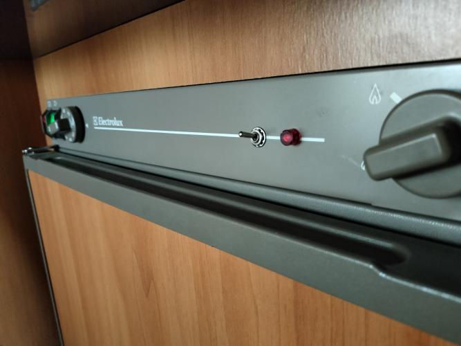

Ciao a tutti.
C'è qualcuno che può avere idea di cosa sia questo pulsante in foto? Ovviamente non ho modo di chiedere al vecchio proprietario.
Se lo accendo, si accende il led rosso vicino e si sente partire una ventola da dietro il frigo anche piuttosto rumorosa.
Non mi pare niente di "stock" ma qualcosa messo dopo per scopi a me sconosciuti. Se qualcuno ha qualche idea si faccia avanti per favore :)

mi verrebbe spontaneo pensare a impianto di ventole di raffreddamento supplementare "fai da te"
apri le griglie esterne del frigo e le vedi

Grazie per la risposta. Ma raffreddamento supplementare di cosa? Non ho capito.

del frigorifero

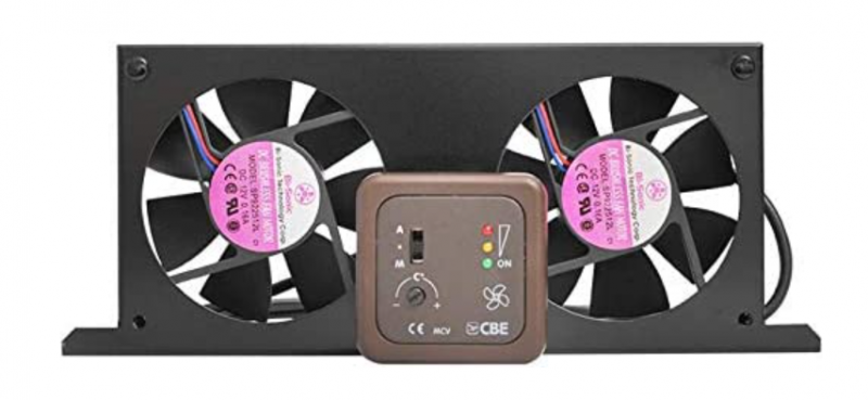

esistono questi kit,
ovviamente costano dai 50€ ai 80€

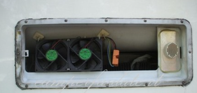

si applicano vicino alle griglie esterne alte (preferibilimente) per aumentare il ricambio di aria nella zona più cadla dello scambiatore
Con un po di manualità si usano ventole da PC e cablaggi artigianali...

Sì, ma se non comandate da interruttore termostatico, fanno più danno che altro

io quelle della CBE le ho montate in 30 minuti, sono perfette e belle da vedere,
piuttosto che fare un foro sul frigo e mettere un interruttore stile "meccano del '60" magari su un camper che vale 20/30K€

Le misi anche io sul vecchio camper, io ci ho impiegato un paio d'ore, ma ho incassato il pannello di comando nel frontalino talmente bene che sembrava originale electolux

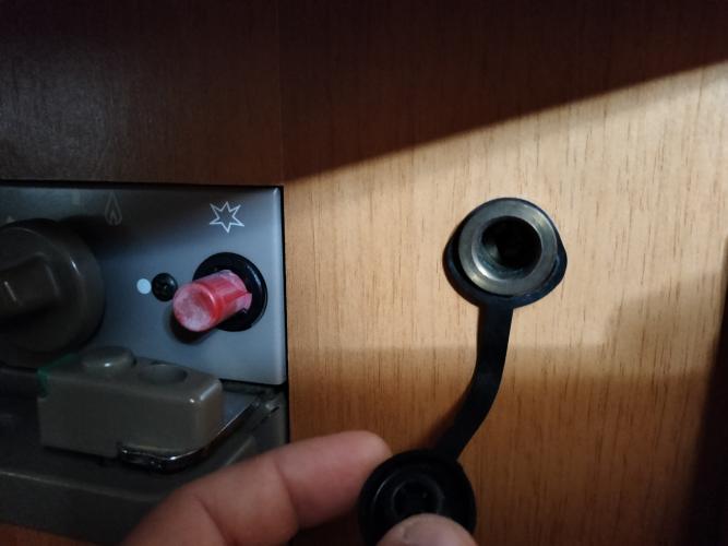

Visto che ci sto, vi chiedo anche se avete per caso idea anche di questo buco sempre vicino al frigorifero.
È chiuso con un gommino facilmente apribile. Dalla foto non si vede, ma dentro è metallico e ricorda una presa accendisigari in formato mini.
Idee anche qui? :-) 1000023274.jpg

...dovrebbe essere una presa 12v

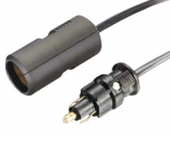

pre trasformarla in formato accendisigari devi prendere questo
oppure usare direttamente gli accessori con la stessa spina, molto diffusa soprattutto tra i marchi tedeschi

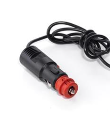

quando vedi cose come questa
togliendo l'anellino rosso puoi inserirlo direttamente in quel foro
