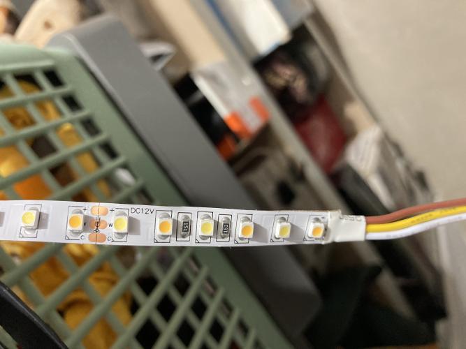

Inserito il 18/12/2020 alle: 14:54:55
Ecco la foto
il + è il marrone
il - sembra il bianco
sul giallo cosa ci porto?
non le avevo mai viste eppure chi me l’ha date dice che sono per il camper

Inserito il 18/12/2020 alle: 15:48:20
In risposta al messaggio di Grinza del 18/12/2020 alle 14:54:55
Ecco la foto il + è il marrone il - sembra il bianco sul giallo cosa ci porto? non le avevo mai viste eppure chi me l’ha date dice che sono per il camper
Ho letto C comune poi + 12 V e in mezzo ho letto W come Watt.
penso sia dimmerabile.
dovresti provare a dare una tensione positiva sul filo centrale magari con un potenziometro se lo hai.
se alimenti solo col piu e meno che succede ?

Inserito il 18/12/2020 alle: 15:54:10
In risposta al messaggio di Stefino del 18/12/2020 alle 15:48:20
Ho letto C comune poi + 12 V e in mezzo ho letto W come Watt. penso sia dimmerabile. dovresti provare a dare una tensione positiva sul filo centrale magari con un potenziometro se lo hai. se alimenti solo col piu e meno che succede ?
Credo anch’io sia dimmerabile, qualche potenziometro da basetta dovrei averlo, se trovo il tempo di metterci le mani domani te lo dico, grazie ancora

Inserito il 18/12/2020 alle: 15:59:33
In risposta al messaggio di Grinza del 18/12/2020 alle 15:54:10
Però non vedo componenti attivi (a meno che non siano dietro)per cui non è solo un valore di tensione da applicare ma ce bisogno di corrente e allora il potenziometro non va bene. Non hai risposto se con più e meno si accende o cosa succede.

Inserito il 18/12/2020 alle: 16:38:02
vedo 2 colori differenti di led e 2 diodi . Secondo me il filo bianco alimenta la luce fredda e quello giallo la luce calda . Credo tu possa usare le due luci singolarmente o insieme per avere luce naturale ed alta luminosità

Inserito il 18/12/2020 alle: 17:42:54
In risposta al messaggio di valerionuvola del 18/12/2020 alle 16:38:02
W= bianco caldo ( - )
C= bianco freddo ( - )
Il filo marrone è il (+)
Puoi usare solo bianco caldo/solo bianco freddo o insieme.

Inserito il 18/12/2020 alle: 17:45:20
Non sono diodi ma resistenze da 150 ohm.

Inserito il 18/12/2020 alle: 18:05:24
In risposta al messaggio di Stefino del 18/12/2020 alle 17:45:20
pensavo fossero diodi . Boh cmq mi sembra una striscia bicolor

Inserito il 18/12/2020 alle: 18:12:24
In risposta al messaggio di valerionuvola del 18/12/2020 alle 18:05:24
Sono valori unificati ed è 15 con 1 zero ossia 150 ohm.
si penso anche io a due colori e forse il W sta per warm.

Inserito il 18/12/2020 alle: 18:33:25
In risposta al messaggio di Stefino del 18/12/2020 alle 18:12:24
Sono valori unificati ed è 15 con 1 zero ossia 150 ohm. si penso anche io a due colori e forse il W sta per warm. Inizialmente non ci avevo fatto caso.
C forse per cold .
se così fosse il positivo è comune , prova .

Inserito il 18/12/2020 alle: 18:44:23
Credo che l'amico Camperistadoc abbia colto in segno, cercando
"Tunable White LEDs"
  si vedono un po' di cose a  tre fili.

Inserito il 18/12/2020 alle: 19:04:16
Guardando le luci e cercando in rete quasi sicuramente i led sono di due colori
