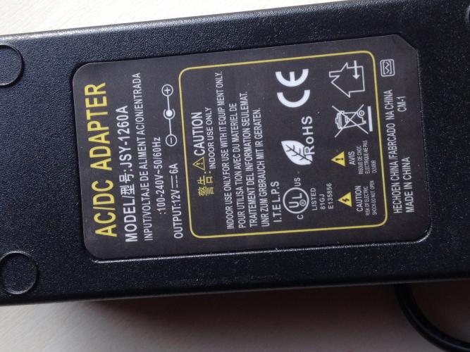

Posteresti una foto dell'alimentatore , non vorrei che fosse raddrizzato solo metà onda ?

Per il parallelo mi hanno detto di alimentare l'inizio e la fine della striscia.Con la stessa alimentazione ho un televisore a led che anche quello scalda non ciò mai fatto caso perchè pensavo che fosse normale ma adesso ho questo dubbio.Pensavo  di stabilizzare i 12v mettendo un 7812 ma se ho capito bene perchè lavori il 7812 devono esserci 14v.Chiedo scusa per la foto grandeIMG_0242(1).JPG
Aspetta i più elettronici ,
Ma mi pare che non sia proprio continua l'uscita dell'alimentatore da simbolo che c'è stampato sopra ,ma hai misurato la tensione del alimentatore con i led collegati ?

Aspetta i più elettronici , Ma mi pare che non sia proprio continua l'uscita dell'alimentatore da simbolo che c'è stampato sopra ,ma hai misurato la tensione del alimentatore con i led collegati ?
Il simbolo!o indica " corrente continua"
ma giustamente come consigli, andrebbe misurata l'uscita
