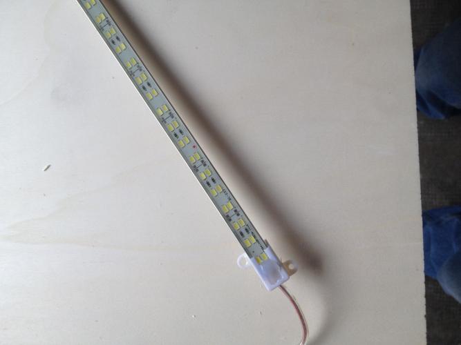

La tensione all'uscita alimentatore è 12,3v,con striscia scende a 12v. Sapete indicarmi se ci sono degli ic per stabilizzare i volt della batteria o anche se c'è qualcosa di già pronto per stabilizzare così sarebbe una sicurezza in più anche per il tv. Nella mia striscia ci sono resistenze da 390ohm e facendo i conti risultano 12v quindi per i13v circa della batteria dovrei avere la resistenza da 450ohm. Ho letto che dei camperisti hanno fatto delle modifiche sostituendo i punti luce con delle striscie mi chiedo se hanno avuto i miei stessi probblemi e se si come li hanno risolti.

11/09/2017 11
Inserito il 16/09/2017 alle: 19:19:12

In risposta al messaggio di tugnin del 16/09/2017 alle 19:19:12
Anche la mia è divisibile ogni 3 led come si vede dalla foto
vedendo la foto sono uguali alle mie, io le uso anche co tensione superiore ai 13v mai avuto problemi, scaldano ma l aluminio nel quale sono infilate, serve per disperdere il calore.

Inserito il 19/09/2017 alle: 18:53:19
Ho fatto diverse prove alimentando la striscia con alimentatore variabile sono partito con 10,5v e ho misurato con il termometro inizio stiscia ho 35° fine 30° con 0,8a poi inizio 11v 35° fine30° 1a,poi inizio 11,5v 40° fine 35°con 1,2a poi inizio 12v 45° fine 40° con 1,4a poi con batteria inizio 12,5v 48° fine 43° con 1,55a ogni prova durava 1/2 ora.Penso che la striscia non debba funzionare con quelle temparature quando la fissi sul mobile non so se crei dei probblemi.La striscia non era fissata a niente perchè magari disperdesse calore.Ringrazio per pazienza

Inserito il 20/09/2017 alle: 18:10:39
La strisia è quella della foto  è lunga un metro

Inserito il 21/09/2017 alle: 18:51:31
La striscia lo presa da mettere sotto i pensile in cucina poi visto la gran luce lo provata nel camper con gli inconvenienti di calore. La soluzione per usare la striscia è adottare il consiglio di Titan dei diodi, se riesco a trovare il posto per nasconderli male che vada c'è il cavò che li la luce non è mai troppa.Solo che adesso devo trovare una soluzione per la cucina.Volevo chiedere se anche le striscie vendute a metro con biadesivo hanno problemi di calore oppure è la mia che è difettosa?
