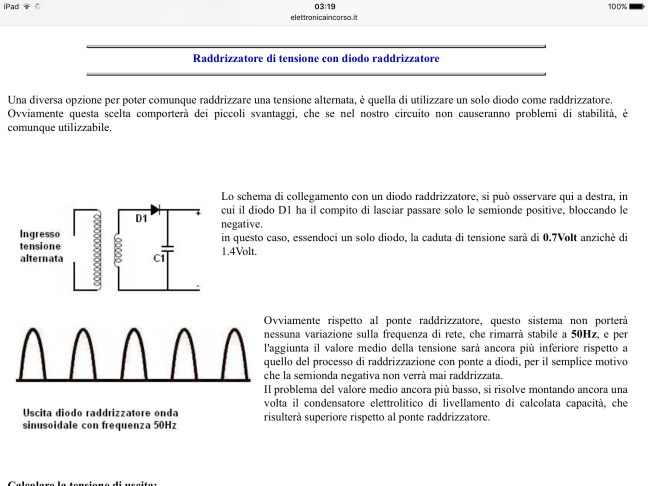

sergiozh
sergiozh
Inserito il 06/09/2016 alle: 02:41:28
La combi elettrica ha posizione 1 900W, posizione 2 1800W (due resistenze da 900W suppongo)
modificando l'elettricita' 230V che entra nella stufa come ha fatto emme48 in posizione 1 riscalderei 450W e posizione 2 900W ?
se intuisco correttamente con la modifica di m48 in pratica non c'e' piu' il voltaggio che oscilla sinus su e giu da +230V fino a -230V ma la parte negativa viene tolta e le resistenze riscaldano solo la meta' rispetto a quando riscaldano con l'elettricita' normale.
sapete dirmi se e' fattibile e corretto ?
in pratica non modificherei la stufa ma l'elettricita' 230V prima di farla entrare nella stufa e dimezzerei la potenza riscaldante in posizione 1 e 2.
c'e' pericolo di rompere o rovinare la combi o altri effetti secondari indesiderati ?
in pratica sarebbe questo ?
In pratica simmette il diodo (nel mio caso da 10A perche' sono 1800W) sul filo della fase in parallelo alla combi e l'elettricita che viene dimezzata ?
suppongo sia uguale la,direzione in cui il diodo viene messo.
se una colonnina esterna dove si prende la 230V ha fase e neutro scambiati e il diodo come consegunza a cio' sta sul filo che porta il neutro che succede ?
