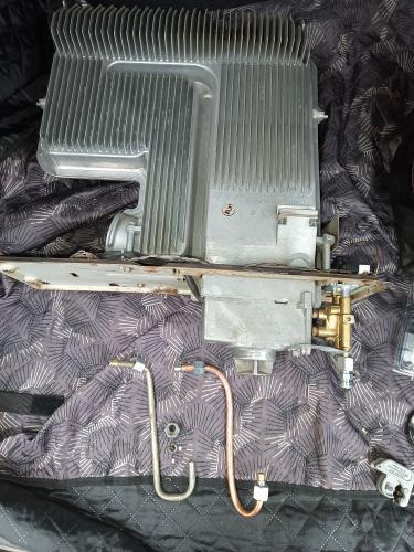

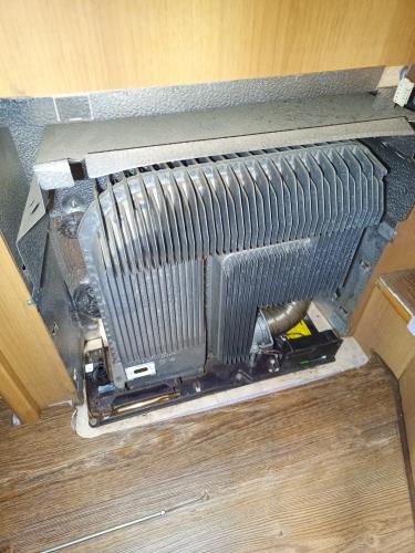

Ciao a tutti!
IL mio camper monta una stufa truma Modello 3002 a ( accensione tramite pila AAA).
Visto che prima il gas non voleva proprio arrivare, ho poi sostituito l'intero set di accensione sicura ("elettrovalvola").
​​​​​ ho approfittato anche per fare una bella pulizia della stufa.
​​​​​Dopo aver rimontato il tutto, ho provato ovviamente ad accenderla però senza successo.
ho notato che la fiamma pilota funziona solo sé tengo schiacciata la manopola.. appena la lascio( come dovrebbe essere) questa di spegne subito..
qualcuno ha avuto lo stesso problema?
Grazie a tutti per l'aiuto e auguro una bella serata :) 17142341159561792680619777076635.jpgIMG_20240427_152756.jpg

Buongiorno Grinza e grazie per la risposta !
Allora la termocoppia non l'ho modificata, però potrei rismontare la stufa e fare un controllo, meglio che sia vicina o lontana?
Oltre a questo problema, il piezo continua a buttare scintille continuamente, anche sé la manopola è sul 10
Ste.13

Inserito il 28/04/2024 alle: 15:57:35
Allora proprio non so, il gruppo sicurezza daccenzione è nuovo, mi chiedo perché una volta che lascio la valvola, la fiamma si spegne subito...
e la scintilla continua ad andare
