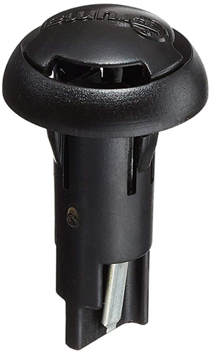

per quale motivo è stato sostituito il sensore temperatura ambiente ? , ti avevo anche chiesto la tipologia di riduttore che stai utilizzando + la sua data stampigliata sullo stesso riduttore

A detta del concessionario era sbagliato.
il sensore aveva il coperchietto davanti (quello tondo a mezzaluna) rotto. Quindi cera l'ntc in vista per intenderci. Quando acquistai il camper provai la stufa e funzionava. pero non feci nemmeno una notte dentro e lo portai a fare dei lavori. Al ritiro del camper mi hanno detto che hanno cambiato anche quello.
Ci sono diversi modelli di quel sensore?
Non credo mi abbiano montato un sensore sbagliato, stiamo parlando di un concessionario con esperienza di 30anni e piu. La mano sul fuoco però non la metto

A detta del concessionario era sbagliato.  il sensore aveva il coperchietto davanti (quello tondo a mezzaluna) rotto. Quindi cera l'ntc in vista per intenderci. Quando acquistai il camper provai la stufa e funzionava. pero
non feci nemmeno una notte dentro e lo portai a fare dei lavori. Al ritiro del camper mi hanno detto che hanno cambiato anche quello. Ci sono diversi modelli di quel sensore? Non credo mi abbiano montato un sensore sbagliato, stiamo parlando di un concessionario con esperienza di 30anni e piu. La mano sul fuoco però non la metto
Ci sono vari modelli , negli anni variati,
di sensori Truma
Uno degli ultimi e che va bene ha un BOLLINO rosso in vista
Modificato da franco49tn il 29/12/2019 alle 17:49:36

No quello che ho montato è uguale ma non ha alcun bollino rosso a vista
ntc sbagliata ! da cosa lo ha capito , sei sicuro che il conce abbia sostituito anche la sonda ntc ambiente , potrebbe aver sostituito solo il funghetto di protezione , comunque anche se quel funghtto era rotto non inficiava sul funzionamento della sonda , la NTC 10K per quella stufa è una sola compatibile con tutte le combi di quella serie e anche altre serie , alcune hanno un bollino dorato , altre bollino rosso ma sono tutte NTC 10k

e chi lo sa. Cosi mi hanno detto. non credo siano stati li a sostituire solo il funghetto. ma cmq se sono tutte 10k il problema non sussiste.
