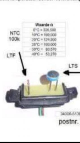

nel condotto  della ventola in uscita
dovrebbe esserci un altro ntc da 100 k
quello dovrebbe  rilevare la temperatura  dell.aria  calda in uscita
21/03/2009 29452
Inserito il 29/12/2019 alle: 22:21:46
In risposta al messaggio di scubidu del 29/12/2019 alle 22:00:43
nel condotto  della ventola in uscita  dovrebbe esserci un altro ntc da 100 k quello dovrebbe  rilevare la temperatura  dell.aria  calda in uscita
ecco come immaginavo deve esserci un sensore sulla stufa o molto vicino che comanda la velocità della ventola
