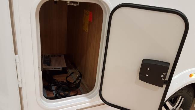

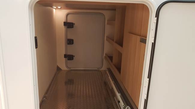

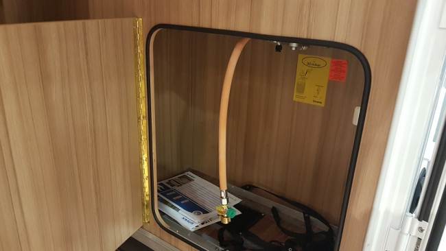

Non avendo ancora il mezzo, non so se il garage è ben areato … ho solo foto del garage:
con accesso vano bombole interno/esterno

Non avendo ancora il mezzo, non so se il garage è ben areato … ho solo foto del garage:   con accesso vano bombole interno/esterno   Leggo con piacere che le Beyfin non esplodono   Grazie, ciao Cesare
Nel vano bombole si intravede la griglia quadrata che copre il foro d'aerazione. Sulla cornice del vano si vede anche la guarnizione che "dovrebbe" servire ad evitare il deflusso all'interno del garage (almeno se ho capito bene che al vano bombole si accede da lì. Sia lo sfiato (almeno 100 cm2) che la guarnizione sono previsti da norme di sicurezza (non mi chiedere quali ma se ne è discusso un mesetto fa).
Il Gavone però non dispone di sfiato e non so se è comunicante con il resto dell'abitacolo tramite aperture non cautelate da guarnizioni e pertanto credo che trasportare lì le bombole non sia a norma. Il che non vuol dire che ci saranno fughe di gas.
Comunque altri più esperti sapranno essere più precisi. Io sto solo riferendo quanto appreso dalla lettura del post di cui sopra.

bene che al vano bombole si accede da lì. Sia lo sfiato (almeno 100 cm2) che la guarnizione sono previsti da norme di sicurezza (non mi chiedere quali ma se ne è discusso un mesetto fa). Il Gavone però non dispone di sfiato e non so se è comunicante con il resto dell'abitacolo tramite aperture non cautelate da guarnizioni e pertanto credo che trasportare lì le bombole non sia a norma. Il che non vuol dire che ci saranno fughe di gas. Comunque altri più esperti sapranno essere più precisi. Io sto solo riferendo quanto appreso dalla lettura del post di cui sopra.
Grazie del feedback yes
Da quello che ho potuto verificare a Parma (l’ho quasi smontato …) non c’è la possibilità di accedere al gavone/garage dall’interno. Verso la cellula (da ambo i lati) ci sono delle rientranze a livello del pavimento:
ma non ho potuto verificare se sotto ci sono delle bocchette d’areazione ...
Leggendo in rete, il trasporto di bombole cariche è consentito solo se il “locale” è ben areato, quindi cool
Anche negli Hymer il vano bombole è nel garage, ma solo con accesso dal garage.
se vedi, nella seconda foto, al centro c'è un foro nel pavimento, con una griglia metallica per drenare il gas eventualmente fuoriuscito.
Nel pavimento del garage non ci sono griglie, ma nulla di piu facile, se proprio si volesse, fare un foro con sega a tazza da 100mm e mettere una griglia di quelle per edilizia, anche in Inox, una interna e una esterna per finire bene il foro.
