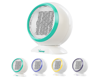

Buonasera nessuno adopera questa stufetta da 500 wt in PTC vorrei sapere se e pericolosa per il Camper grazie

Non la conosco, però vedendo l'immagine penso ci sia una resistenza e un ventilatore che spingendo l'aria che passa per la resistenza la riscalda. Se fosse cosi ti consiglio vivamente di non utilizzarla, è pericolosa.
Se posso consigliarti prendi questo, costa il giusto e consuma il giusto, tanto che le colonnine dei camping non saltano e non avrai problemi. In molti lo utilizziamo.
Radiatore a olio delonghi, piccolo, leggero e consuma meno di 600W

Mai queste sfufette, troppo pericolose in quanto hanno le resistenze incandescenti, nel camper, come ti hanno consigliato anche gli altri, sono radiatori ad olio.

La stufetta  nn costa tanto circa 20E, e con le resistenze PTC (ceramica) e l'interruttore di sicurezza sotto il commesso assicura che una stanza la riscalda bene e veloce, il pericolo e solamente perche può consumare l'aria  ?

io ce l'ho uguale la tengo in cabina e riscalda bene, il guscio non si scalda anche dopo diverso tempo ,e l'interruttore sotto impedisce danni contro il ribaltamento!!usato solo in nostra presenza fa il suo dovere!!

​Hai un'energia termica concentrata in uno spazio molto ridotto con elementi ad alta temperatura. Il tutto contenuto in un involucro di plastica.
​La dissipazione del calore è affidata a una ventola, componente che può essere soggetto a blocco parziale o totale con immediato surriscaldamento.
​Dovrebbe intervenire in questi cassi il termostato di sicurezza ma affidare tutto a tale minuscolo componente, se non sei presente e vigile, non mi pare una cosa sensata. Ancor più in un ambiente di piccolo volume come l'interno di un camper saturabile con fumi  in poco tempo nonché costituito da tante parti infiammabili.

Aggiungi anche che se cade anche se si spenge rimane incandescente e basta un pelo di tappeto che entri per far prendere fuoco tutto.
Una radiatore ad olio, che costa uguale e fa la stessa cosa non ha nessuno di questi problemi.
