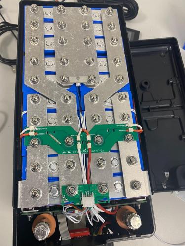

... Peccato che non ho tempo/soldi da spendere per una Tempra sennò un teardown lo farei volentierilaugh
Si trova solo un teardown della 3Lion da 100 Ah (3L-100P) e si vede che adotta celle LFP cilindriche 26650 da 3,2 Ah poste orizzontalmente (sulle auto sono poste sempre in verticale con il form factor cilindrico) e sembra che abbia un bilanciatore passivo...
Edit: Trovata una foto di una Tempra 150 Ah proprio qua su COL grazie al contributo di salomogi...
Come scrivevo i tappetini sono sul lato lungo della batteria ovvero quello corto delle singole celle.
... Piastre neanche in rame (altro punto di risparmio)
Come celle si trovano su vari siti... Sembrano le Topband; massimo 15-20 €/cella compresa spedizione.
Confermo che NDS ha un bel bel margine su una Tempra.

Differenza tecnico/qualitativa...
Già a vedere dalle barre di connessioni non in rame (motivo 1 costi, motivo 2 risparmiare qualche grammo forse etto) ma ipotizzo ad occhio zamak... Celle acquistabili da chiunque di grado A (se proprio volessimo celle di qualità superiore dovremmo andare sull'automotive quindi BYD, Panasonic, LG, Samsung, CATL e pochi altri.
Lato BMS nulla di nuovo, anzi da manuale d'uso limitano l'utilizzo ad alte correnti per 15-25 muniti (e non esempio 1 ora a 1C)... Lato debole forse BMS, celle dubito oppure per aver quasi la matematica certezza di guasti derivanti da tale utilizzo prossimi a zero.
Forse l'unica cosa come "plus" è lato SW e cercare di creare un ecosistema simil Victron...
Faccio un altro appunto tecnico sull'assemblaggio... Come si può notare da foto si vedono le barre di connessioni che passano sopra al centro cella (in metallo scoperto) e in certi casi coprono parte della elemento strutturale debole che dovrebbe cedere in caso di elevata produzione di gas (pressione elevata interna alla cella).
In casi remoti, vista l'estrema vicinanza delle barre al case della cella ci potrebbero essere dei corti se la cella si gonfiasse... Personalmente non la trovo così sicura rispetto ad altre celle con case in ABS (o altro materiale plastico) oppure case in metallo ma rivestito al 100% da plastiche termoretraibili.
Da un prodotto dalla tanto decantata qualità e fascia di prezzo mai e poi mai mi aspetterei bus bar non in rame tale e svista in termini di sicurezza.
