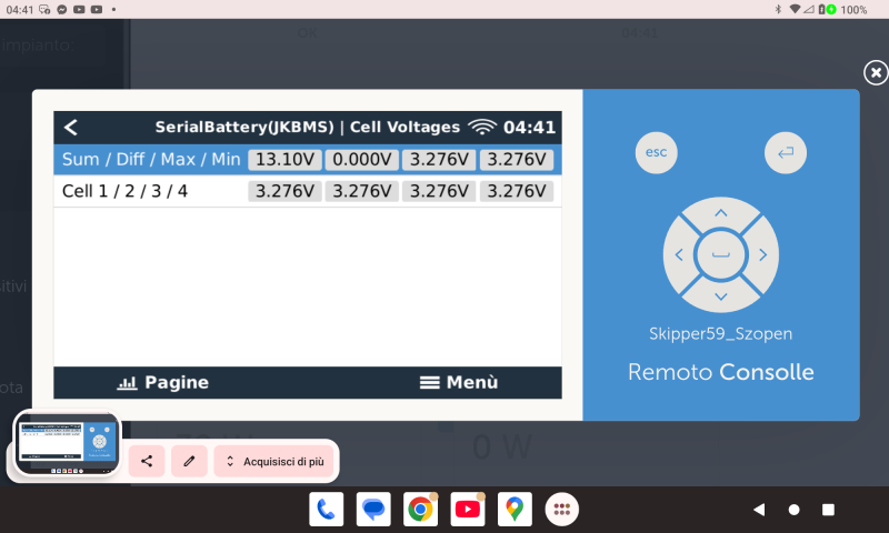

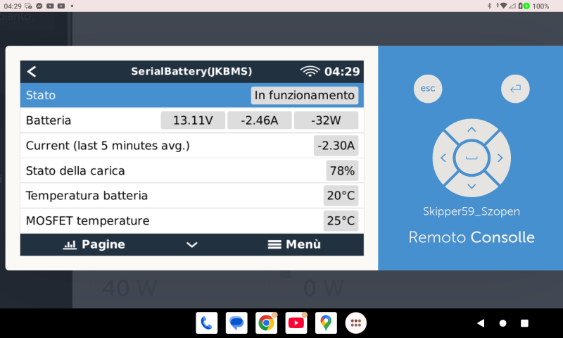

2750 euro per 120Ah fruibili ai giorni nostri e' una campana che suona troppo, troppo stonata.
Un Orion XS, 4 buone celle da 320Ah (280 fruibili senza compromessi) ed un ottimo jk b2a8s20p (nel mio sistema sono presenti da 300A, in realtà) rendono più del doppio ad un quarto di quel preventivo, e' al 99,99% non serve nessuna maggiorazione di cavi.
Oltretutto, dopo 5 anni, per quanto scarse e cinesacce sono da alcuni ritenute, le celle si comportano ancora molto bene.
Certo non avrò un aggiornatissimo? ma costoso display n-bus ma, posso vederlo bene anche in televisione, se serve.

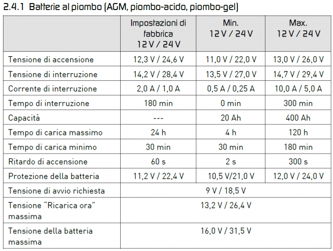

Questi  sono i parametri di funzionamento con una AGM:
Quando la tensione della batteria scende sotto i 12,3v (per almeno 60secondi che io avevo portato a 120s), l efoy si avvia,
Quando la tensione della batteria sale sopra ai 14,2v l efoy si spegne.

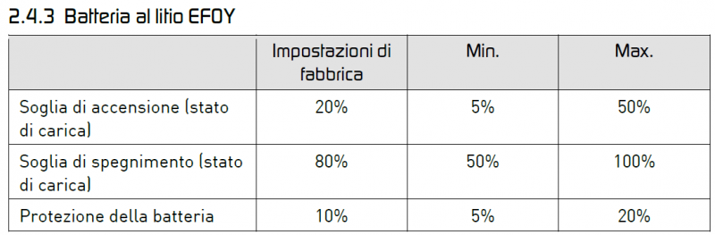

Qui invece i parametri di funzionamento per BS Litio (che non sia una Litio Efoy che quella comunica con l apparecchio)
L Efoy dovrebeb avviarsi con BS a 12,6v ma quando mai li raggiunge? Praticamente estremamente scarica, forse al 10% ?
Con batteria così scarica, e con apparecchi accesi come stufa, frigo, e altro, l Efoy sarebbe un po al limite, e basterebeb un prelievo eccezzionale per metterlo in crisi.
Io invece controllo il % della batteria, e quando la vedo al 30% comunque accendo l Efoy, così lui fa il suo lavoro, ma senza il fiato sul collo e la carica di piu nei momenti di scarso prelievo e meno quando il prelievo è maggiore.
Poi, sempre controllando il % della batteria, decido quando secondo me posso spegnere l Efoy.  Per esempio se la batteria ha mantenuto quel 30% (cio ho consumato quanto prodotto dall efoy), ma so che in giornata devo ripartire, poso anche spegnere l Efoy per non farlo lavorare inutilmente.
Nelel tabelle si vede che i vari parametri di fabbrica sono modificabili entro un certo range, ma con la Litio non è facile comunque potere automatizzare accensione e spegnimento basandosi sul voltaggio perchè tra batteria completamente carica o praticamente scarica il voltaggio cambia veramente pochissimo, qualche decimo di Volt.
Infatti, usando una batteria Litio EFoy, che comunica con l apparecchio, l avvio e spegnimento non si basa sul voltaggio ma sul % di carica.
L efoy si avvia con BS al 20% e si spegne con BS al 80%  perchè riceve questo dato tramite il cavo dati dalla batteria.

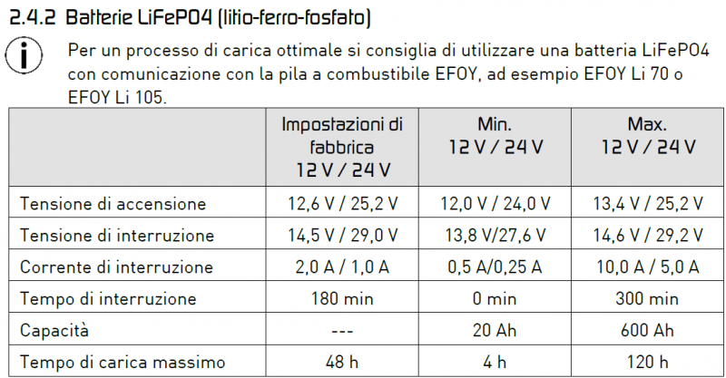

sono al corrente delle cose che hai scritto, e il mio intervento non volge al criticare le tue personali scelte, ma al funzionamento dell'oggetto efoy.
Poi capisco che la batteria della casa madre è creata ad hoc e che quindi meglio di quella nulla c'è laugh
Però, se anzichè lasciare le impostazioni di fabbrica vai a modificare i valori l'efoy reagisce di conseguenza.

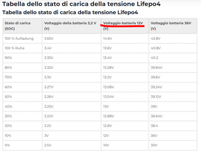

Che valore di tensione ha la litio al 100%? 13.3V o 13.4V?
Setta l'avviamento dell'efoy a 13.20/13.30V, perchè capisco il miracolo della tensione che non scende della litio, ma che non si scosti mai di 0.1V dalla tensione massima dal 100 al 20% di SOC mi pare molto strano...
Ti lascio questa tabella che riporta numeri diversi dal mio esempio, ma è il concetto che devi seguire adattato al comportamento della tua batteria.
Il fatto che magari non convenga usare l'efoy perchè dopo ti sposti è una scelta, ma tra questa scelta e l'obbligo di gestire la cosa manualmente quando si può fare volendo tutto automaticamente c'è molta differenza...

Indicativamente al 15% una LFP dovrebbe avere a vuoto 12,8 V a 25°C; circa 12 V al 10%.
La curva SOC/tensione a valori intermedi di SOC è sostanzialmente piatta, le solite cose che si leggono da qualche anno sulle LFP per cui ovvio che l'efoy se impostato per AGM non interverrà mai se non quando la batteria LFP sarà sotto al 12% circa.
Inserito il 14/04/2025 alle: 22:10:59
In risposta al messaggio di Laikone del 14/04/2025 alle 21:55:55
sono al corrente delle cose che hai scritto, e il mio intervento non volge al criticare le tue personali scelte, ma al funzionamento dell'oggetto efoy. Poi capisco che la batteria della casa madre è creata ad hoc e che quindi
meglio di quella nulla c'è  Però, se anzichè lasciare le impostazioni di fabbrica vai a modificare i valori l'efoy reagisce di conseguenza. Che valore di tensione ha la litio al 100%? 13.3V o 13.4V?  Setta l'avviamento dell'efoy a 13.20/13.30V, perchè capisco il miracolo della tensione che non scende della litio, ma che non si scosti mai di 0.1V dalla tensione massima dal 100 al 20% di SOC mi pare molto strano...  Ti lascio questa tabella che riporta numeri diversi dal mio esempio, ma è il concetto che devi seguire adattato al comportamento della tua batteria. Il fatto che magari non convenga usare l'efoy perchè dopo ti sposti è una scelta, ma tra questa scelta e l'obbligo di gestire la cosa manualmente quando si può fare volendo tutto automaticamente c'è molta differenza...
Piu o meno avevo una tabella simile, in teoria impostando avviamento a 12,8 e spegnimento a 13,4 dovrebbe funzionare in automatico, ma la differenza è comunque poca,  e comunque non conviene scaricare la BS al 20% ma quando si è al 30% secondo me conviene comunque avviare l efoy per dargli un vantaggio.
Sicuramente come base si potrebbe impostare anche questi valori per un funzionamento automatico (in caso di mezzo non presidiato) ma all atto pratico, poi si prenderebbe sempre il comando manuale per ottimizzare la gestione.

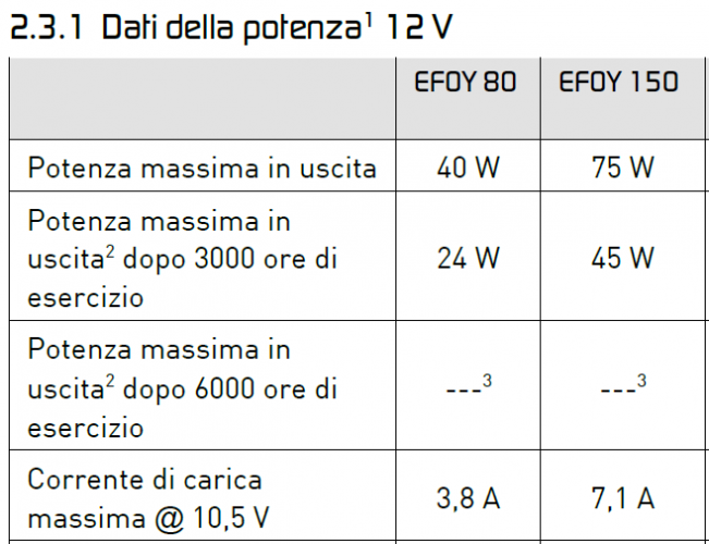

Calcola che un Efoy 80 carica circa come massimo 3,8A @ 10,5V  ma a 13v caricherà come massimo 3A  ma che piu probabilmente saranno 2,5A.   Con un normale consumo invernale (stufa, frigo, luci....) forse riesce a guadagnare qualcosa di notte ma di giorno fa fatica.
L Efoy 150 carica circa il doppio, e ha un po piu di possibilità di svegliarsi la mattina con la BS visibilmente piu carica.
Settare a 13,2-13,3 V l'avvio mi pare alto... Al massimo 13-13,1 V, sennò la LFP mediamente sarà sempre con SOC alto e tendenza al maggior degrado..
... Comunque avere strumentazioni capaci di leggere con precisione lo 0,01 V senza contare la caduta di tensione introdotta dal cavo non è da strumentazione da tutti i giorni sul camper.
A parte ciò non trovo il motivo di dover cambiare settaggi.. Da quanto riporta Tommaso fino ad ora è riuscito a farne senza (risparmiando oltretutto); perchè fare intervenire l'efoy per forza? Secondo me la miglior gestione è quella manuale dell'efoy con il tipo di impianto e uso che ne fa Tommaso permettendo un certo risparmio di metanolo e denaro.
PS: Tabelle del genere sono indicative specie se non specificano se è la tensione a vuoto o con che carico... E a che temperatura... Le LFP come altri accumuli risentono della temperatura... E data la sensibilità di lettura richiesta sulle LFP per stimare al meglio il SOC, anche 0,05 V di differenza causa temperatura diversa fanno la differenza soprattutto agli estremi dello stato di carica della LFP.

Nelle tabelel che ho messo prima, la prima tabella sono le impostazioni dell Efoy per AGM, la seconda dell EFOY per Lifepo4 generica e la terza per Lipefo4 di marca Efoy, ma questa ultima si scambia i deti del SoC con l Efoy e non si basa sulla tensione, e quindi è completamente un altra cosa.   Ma anche cercando di impostare con Lifepo4 generica, dei valori di tensione che si pensano adeguati alla accensione e spegnimento, però la differenza è poca e difficile da avere una buona gestione.

In risposta al messaggio di IZ4DJI del 14/04/2025 alle 22:10:59
si è al 30% secondo me conviene comunque avviare l efoy per dargli un vantaggio. Sicuramente come base si potrebbe impostare anche questi valori per un funzionamento automatico (in caso di mezzo non presidiato) ma all atto pratico, poi si prenderebbe sempre il comando manuale per ottimizzare la gestione. Calcola che un Efoy 80 carica circa come massimo 3,8A @ 10,5V  ma a 13v caricherà come massimo 3A  ma che piu probabilmente saranno 2,5A.   Con un normale consumo invernale (stufa, frigo, luci....) forse riesce a guadagnare qualcosa di notte ma di giorno fa fatica. L Efoy 150 carica circa il doppio, e ha un po piu di possibilità di svegliarsi la mattina con la BS visibilmente piu carica.
credo tu non mi stia seguendo con il ragionamento, ma riprovo.
1) carica la TUA litio al 100% e leggi la tensione a riposo RICORDANDOTELA.
2) consuma tutta l'energia che vuoi fino ad arrivare al punto in cui vorresti che l'efoy intervenisse; leggi la tensione della BS RICORDANDOTELA.
3) la lettura della tensione della BS se riesci falla dall'efoy, così eludi tutti i problemi di differenze di lettura tra gli strumenti, cadute di tensione ecc. ecc.
4) setta l'efoy in ACCENSIONE con il valore che hai letto dopo aver scaricato la batteria a tuo piacimento.
5) setta l'efoy in SPEGNIMENTO con il valore che hai letto quando la BS era al 100%.
Così facendo ottieni il buon funzionamento in automatico, poi se non lo vuoi usare è un altro discorso.
E' chiaro che la tabella è indicativa e che devi verificare puntualmente i valori di tensione che desideri rilevandoli sul tuo impianto.
Hai anche la fortuna di poter leggere la percentuale di scarica desiderata dal pannello NDS... quando arrivi al 30% (se è questo ciò che desideri) leggi la tensione della BS sull'efoy e il gioco è fatto. Alla peggio ti dovrai scostare di 0.10V in più o in meno...
Con la BS al 30% che valore di tensione hai letto?
