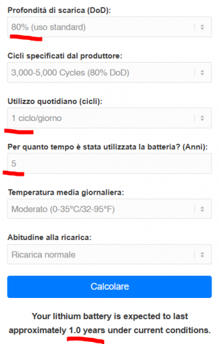

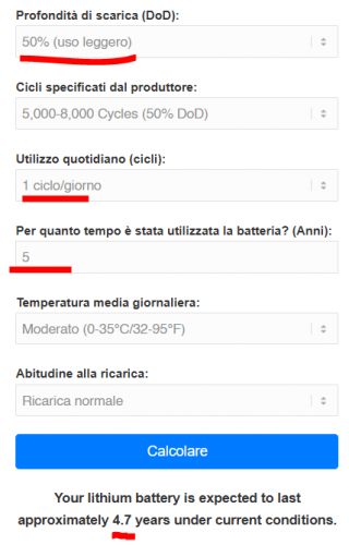

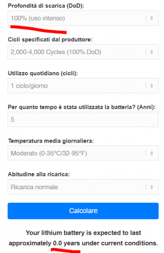

vi metto a confronto la durata di una batteria con differenti profondità di scarica:
Il calcolatore è quello di un produttore.
A voi le conclusioni.
Carica e scarica parziale
Mantenere il livello di carica della batteria tra il 20% e l'80% ne allunga notevolmente la durata. Scariche complete e ricariche complete sottopongono le celle della batteria a uno stress inutile.
  • Vantaggi della ricarica parziale:
    I cicli parziali impegnano meno la batteria, riducendo l'usura e prolungando la durata della batteria al litio.
  • Malinteso comune:
    Molti utenti ritengono che caricare o scaricare completamente le batterie massimizzi la capacità. In realtà, questo accelera il degrado.
Suggerimento per l'azione: monitora il livello di carica della batteria con un affidabile sistema di gestione della batteria (BMS per batterie agli ioni di litio) per evitare estremi.
Conservazione corretta a lungo termine
Le corrette pratiche di conservazione sono fondamentali per preservare la durata prevista della batteria al litio, soprattutto durante i periodi di inattività.
  • Migliori pratiche di archiviazione:
    • Caricare la batteria al 40%-60% prima di riporla.
    • Conservarlo in un luogo fresco e asciutto con un'umidità minima.
    • Evitare di conservare le batterie completamente cariche o completamente scariche, poiché entrambi gli estremi possono ridurne la capacità.
Tutto il resto è noia e asserire che non ci si preoccupa di tutto questo è un fattore che DEVE rimanere personale.

Inserito il 16/04/2025 alle: 12:48:38
In risposta al messaggio di Laikone del 16/04/2025 alle 12:39:01
vi metto a confronto la durata di una batteria con differenti profondità di scarica: Il calcolatore è quello di un produttore. A voi le conclusioni. Carica e scarica parziale Mantenere il livello di carica della batteria
tra il 20% e l'80% ne allunga notevolmente la durata. Scariche complete e ricariche complete sottopongono le celle della batteria a uno stress inutile. Vantaggi della ricarica parziale: I cicli parziali impegnano meno la batteria, riducendo l'usura e prolungando la durata della batteria al litio. Malinteso comune: Molti utenti ritengono che caricare o scaricare completamente le batterie massimizzi la capacità. In realtà, questo accelera il degrado.Suggerimento per l'azione: monitora il livello di carica della batteria con un affidabile sistema di gestione della batteria (BMS per batterie agli ioni di litio) per evitare estremi. Conservazione corretta a lungo termine Le corrette pratiche di conservazione sono fondamentali per preservare la durata prevista della batteria al litio, soprattutto durante i periodi di inattività. Migliori pratiche di archiviazione: Caricare la batteria al 40%-60% prima di riporla. Conservarlo in un luogo fresco e asciutto con un'umidità minima. Evitare di conservare le batterie completamente cariche o completamente scariche, poiché entrambi gli estremi possono ridurne la capacità. Tutto il resto è noia e asserire che non ci si preoccupa di tutto questo è un fattore che DEVE rimanere personale.
Fai pure tutti i copia incolla che vuoi.
Io parlo per esperienza personale.

Inserito il 16/04/2025 alle: 14:34:44
Aggiungo, ti rendi conto che ha postato tabelle con cicli giornalieri quindi fatti al banco. O almeno non con un camper, a meno di non avre una batteria da 30Ah.
lo ripeto per l' ultima volta, 4000 cicli nell' uso REALE di un accumulatore in un camper è tutt' altra cosa. Si fanno in 20 anni e più.
Quindi il problema non si pone.

Fai pure tutti i copia incolla che vuoi. Io parlo per esperienza personale.
ma tu puoi rimanere convinto di ciò che dici, chi te lo vieta?
Puoi comunque avere tutte le esperienze personali che ti pare, chi sta parlando di te? Non di certo io.
Porto semplicemente i DATI FORNITI DAI COSTRUTTORI, i quali certamente ne sanno più di te, di me ma anche delle tue "esperienze".
I fatti sono quelli da me pubblicati; se tu non vuoi rispettare il consiglio dei costruttori non è affar mio, l'importante è dare dati attenibili su larga scala, e non solo su quello che ognuno di noi DICE di vivere...
