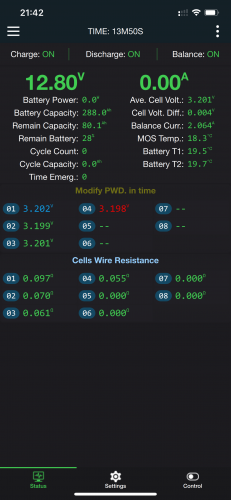

prima accensione “a vuoto”
com’è?
Laika Kreos 5001 SL
06/09/2019 6995
Inserito il 17/04/2025 alle: 22:00:04
In risposta al messaggio di LaJena del 17/04/2025 alle 21:45:23
prima accensione “a vuoto” com’è?
Un parere sincero? Vedo le celle un pochino più scariche del solito, il BMS mostra chiaramente che si tratta di una sua prima accensione, lo vedi dai 13 minuti risultanti in alto, inoltre, anche la resistenza delle singole celle sembra essere un pelino altina ma, bisogna cominciare a farla lavorare per vedere abbassare qui valori.
Ad ogni modo, penso tu abbia fatto comunque un buon acquisto, lo Smartshunt ti Sara molto utile non tanto per vedere quanto hai consumato o quanto hai caricato, quello lo fa già il BMS ma, comunicherà i dati rilevati dalla batteria sia all'Orion che al regolatore MPPT, consentendo a quest'ultimi di "collaborare" tra loro nel gestire in modo più corretto possibile alla ricarica ed al mantenimento della nuova batteria.
