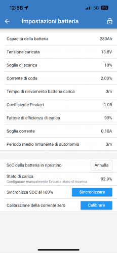

Ciao, quale Shunt hai montato?
Queste sono impostazioni più o meno adatte.
Naturalmente nel tuo caso rispetto a me, devi modificare alcuni parametri e cioè:
Capacità della batteria, io ho 280Ah tu metti la capacità della tua.
Tensione caricata, tu hai Charger Voltage, qui devi impostare la tensione di ricarica bulk che hai impostato nel regolatore di carica solare e nel DC-DC, (non capisco come mai non utilizzi l'app in italiano ma, va bene cosi).
La Soglia di scarica o Discarge Floor impostala al 10% mentre il fattore Efficienza di carica o Charger Efficiency Factor metti al 99%, le altre cose le vedi nella foto.
Sarebbe utile tu calibrassi la corrente zero.
Per fare ciò, spegni momentaneamente i caricatori, la centralina e tutto cio che può assorbire o dare corrente alla batteria fatta eccezione del BMS, una volta assicurato di non aver alcun passaggio di corrente da e verso la batteria fai TAP su Calibrare, poi riaccendi tutto.

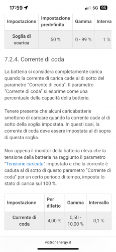

Giusto per curiosità... cosa è la "Corrente di coda"?!?!

per la corrente di coda, prova a leggere qui, forse fai prima.
Ciro.
ps. Ti metto il link dove puoi leggere tutto sulle impostazioni, se ne hai voglia.

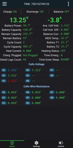

Ora siamo a Creta fermi in un campeggio da ieri mattina, cioè da circa 29-30 h, senza allaccio 230, in ombra totale sotto una pianta e un'ulteriore tettoia di frasche, l'Epever dice zero corrente dai pannelli FV in ogni momento del giorno, la temperatura diurna è over 30 quindi il frigo si dà da fare abbastanza. Interrogando il BMS:
mi dice che sono al 91% di carica. NB sta girando il compressore e ci sono 13.25 V!

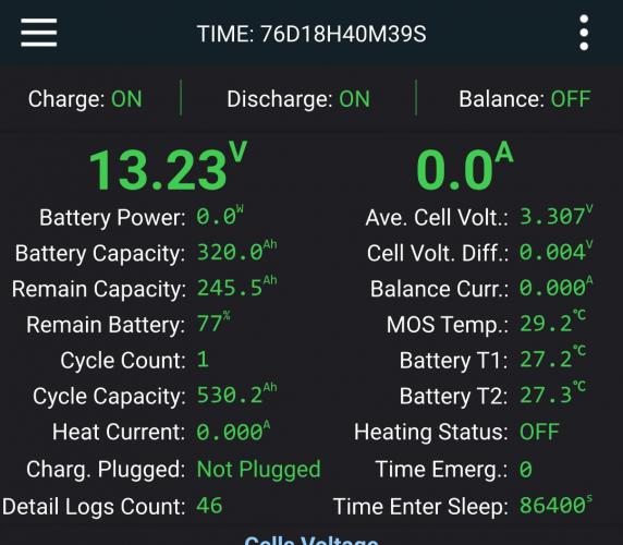

Aggiorno i dati di autonomia/consumo a stamattina.
ora sono giusto tre giorni che siamo fermi senza nessuna alimentazione, anche il FV sta sempre a zero essendo come sotto una tettoia. I consumi sono: frigo a compressore, luci fino alle 24, ricariche, pompa.
Il BMS mi dà:
Cioè in 3 giorni si sono consumati circa 75 Ah e rimangono teoricamente ancora 245 Ah. Diciamo che in pratica, anche non mandando la BS a zero,  avrei autonomia almeno per altri 4 o 5 giorni .. o anche di più,  e senza FV ripeto: ben oltre le mie esigenze.
Faccio notare che come consumo del frigo a compressore siamo in linea con quanto ho sempre dichiarato, pur non potendo misurarlo bene prima dato che con le AGM non avevo un BMS a farlo ma integravo io sulla base di letture spot dell'Amperometro. E qui nel sud di Creta non è che faccia fresco
