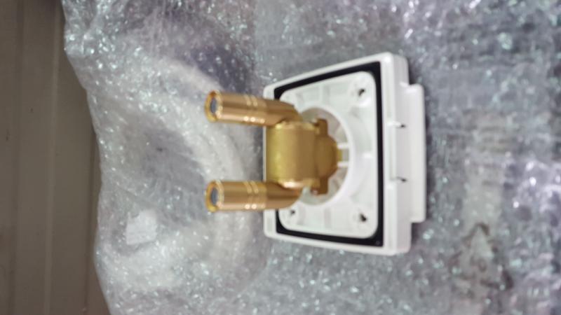

Il miscelatore è quella manopola nera che vedi nella foto.
ok ma il miscelatore e provvisto anche di attacco rapido per agganciarlo alla presa ?
a pompa accesa e impianto in pressione basterà premere la leva o pulsante del doccino per far uscire l'acqua ?

io ho la stessa doccia  della foto come ti hanno già detto la manopola nera fa da miscelatore poi hai il tastino sulla "cornetta" per aprire e chiudere l'acqua naturalmente dei intercettare i tubi del acqua calda e fredda, io avevo due possibili posizioni di montaggio,o la parete lato guida (intercettando il boiler) o la parete posteriore ( intercettando il lavandino del bagno)

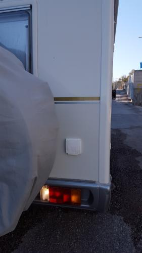

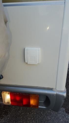

per dover di cronaca, ecco la doccetta esterna caldo/freddo montata.
