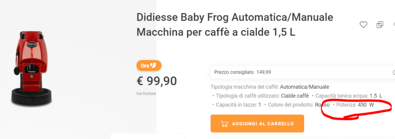

Esiste anche una macchina del caffè a cialde alinentara a 12 Volt che consuma 168 Watt.
È la Alfree della Panafe.
Poi c'è la Didi Borbone a cialde a 230 Volt, consuma solo 450 Watt e ha 15 bar di pressione caldaia, proprio come la Nespresso, costa 115 Euro, con questo assorbimento si ragiona molto meglio, se si riesce a eliminare il piano a induzione, forse ce la facciamo.
Infine la Viamondo che usa capsule Nespresso ma consuma 850 Watt, sempre tanti...
Marco.
Modificato da Emme48 il 02/12/2023 alle 09:52:35
