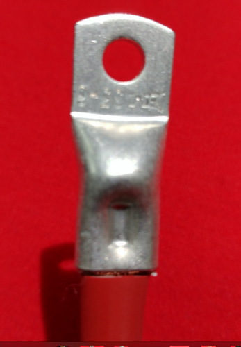

Mi piacerebbe vedere una crimpatura fatta in casa di un cavo da 35 mm2.

Mi piacerebbe vedere una crimpatura fatta in casa di un cavo da 35 mm2. XGianninotopo Hanno un nome queste capsule di alluminio non originali? Sono reperibili ovunque? Grazie Non ricordo quanto costano le Nespresso ma credo molto vicino a 50 centesimi

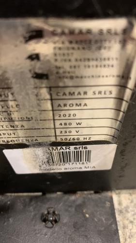

davvero la Nespresso standard consuma 1200 W e stante la brevissima durata del prelievo di corrente, Mi state dicendo che la soluzione che sto prospettando è inadeguata solo assumendo che l'inverter da me individuato sia una schifezza, mentre da più parti, anche in questa discussione, si ritiene essere un prodotto dignitoso, chiaramente non penserei di alimentare una fonte da 1200 W per ore e ore con questo oggetto. Il  tutto ovviamente rinunciando all'induzione o trovando una piastra di Potenza molto bassa da usare solo in caso di emergenza, Ovvero se dovessi terminare il gas. Potrei ipotizzare di comprare una Nespresso di bassa potenza ma temo che siano prodotti non del tutto affidabili e come dicevo non mi andava di sprecare denaro quando le macchinette originali inespresso si prendono a €30 durante il black friday come ho fatto sovente. Comunque mi guarderò intorno, e se dovessi trovare una macchinetta Nespresso a costi accettabili di assorbimento inferiore ai 1000 watt procederò con quella sicuramente. Vorrei però mantenere comunque la scelta del inverter in oggetto, per poter utilizzare assorbimenti più forti Saltuariamente, sempre con l'installazione a regola d'arte. Mi sembrava che, utilizzando cavi di sezione adeguata e altre precauzioni, non fosse un lavoro che richiedesse grandissima competenza se non un po' Di manualità, Ma si ritenete invece che qualcosa debba essere fatto solo da un'officina specializzata mi farò fare un preventivo Grazie per le vostre considerazioni

provai tanti anni fa una Nespresso sul mio inverter da 1000W, se non ricordo male assorbiva 1200W e non funzionò, ma a onor del vero non ho mai capito se per via dei 1200W o per via dell'onda modificata, anche se temo più per la seconda ipotesi.

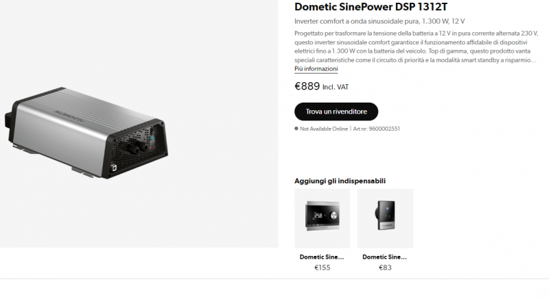

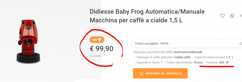

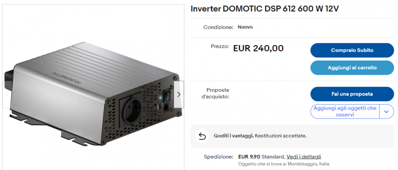

Faccio una proposta gianninitopo che contenga i costi...
Questo inverter di ottima qualità, da 600W il quale se ho ben capito riesce a coprire tutte le esigenze, tranne l'induzione che mi sembra alquanto inutile.
questa macchina del caffè
Con 349,80€ totali berrai certamente un ottimo caffè e in totale sicurezza se farai bene l'impianto.
Sono in pratica 100€ in più rispetto a ciò che avresti speso tu con l'inverter da 1500W
