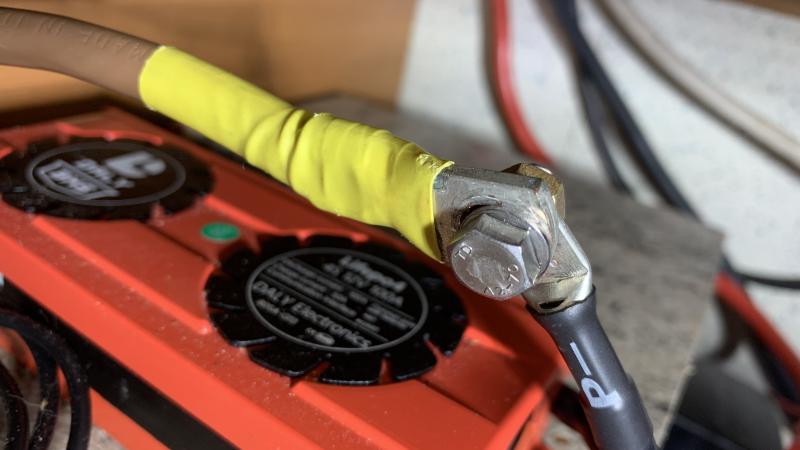

Voglio vedere un cavo da 35 mm2 crimpato e messo su un fusibile da 100 A, o un capicorda da 35 mm2 su uno stacca batteria, casomai OFF-1-2-BOTH

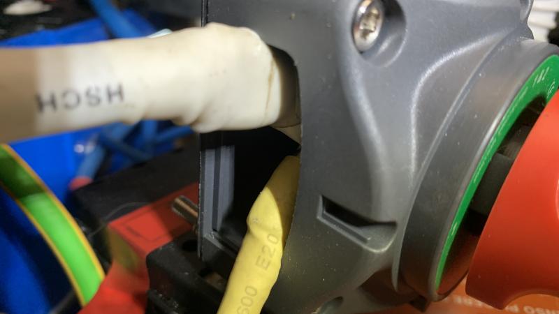

Reciproco. Voglio vedere un cavo da 35 mm2 crimpato e messo su un fusibile da 100 A, o un capicorda da 35 mm2 su uno stacca batteria, casomai OFF-1-2-BOTH Nell'inverter che presi io, i cavi erano compresi, appena visti li ho dati al gatto, ma nemeno luil'ha voluti...
A te
e questo sul BMS
Antonio purtroppo non ho più guaina adatta sennò la toglievo per farti vedere meglio, comunque adopero la stessa crimpatrice che ha Tommaso.

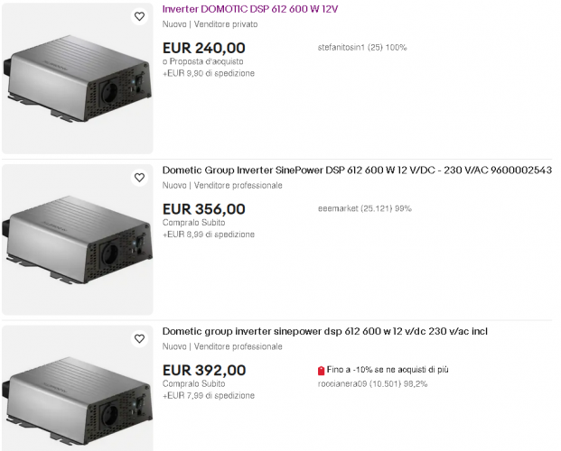

Faccio una proposta gianninitopo che contenga i costi... Questo inverter di ottima qualità, da 600W il quale se ho ben capito riesce a coprire tutte le esigenze, tranne l'induzione che mi sembra alquanto inutile. questa
macchina del caffè Con 349,80€ totali berrai certamente un ottimo caffè e in totale sicurezza se farai bene l'impianto. Sono in pratica 100€ in più rispetto a ciò che avresti speso tu con l'inverter da 1500W
BIsognerebbe verificare se DOM OTIC è un refuso o si tratta di un'inserzione ingannevole e non è un dometic.

BIsognerebbe verificare se DOMOTIC è un refuso o si tratta di un'inserzione ingannevole e non è un dometic.
ho preso il primo prezzo che ho visto su ebay, ma entro i 300€ ne trovi finchè vuoi... se quel venditore non soddisfa

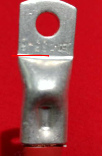

cosa avevano quei cavi?
Quale problema dovrebbe esserci nel crimpare una cavo se sei attrezzato con ciò che serve?
PS: se guardi la foto che ho messo qualche post fa di un cavo crimpato ho scritto che era da 25mmq, ma in realtà è da 35mmq, sono quelli che vedi anche nella sezione fai da te per autocostruirsi i cavi di emergenza.

A te e questo sul BMS  Antonio purtroppo non ho più guaina adatta sennò la toglievo per farti vedere meglio, comunque adopero la stessa crimpatrice che ha Tommaso.  Ciro.
Certo Ciro, con crimpatrici semi professionali, però. A occhio non mi sembra un 35 mm2

cosa avevano quei cavi? Quale problema dovrebbe esserci nel crimpare una cavo se sei attrezzato con ciò che serve? PS: se guardi la foto che ho messo qualche post fa di un cavo crimpato ho scritto che era da 25mmq, ma in realtà è da 35mmq, sono quelli che vedi anche nella sezione fai da te per autocostruirsi i cavi di emergenza.
I cavi avevano un doppio isolamento, in silicone ma non superavano i 16 mm2, ripeto, con gli strumenti giusti tutto si fa…
Cercando "inverter dsp 612" ottengo solo tre risultati e il "domotic" mi sembra sospetto (anche se è vero che in vari negozi online seri spagnoli l'ho trovato per circa 250€ qundi magari sospetto non è).
Un victron da 500W  costa circa 160€.

Cercando inverter dsp 612 ottengo solo tre risultati e il domotic mi sembra sospetto (anche se è vero che in vari negozi online seri spagnoli l'ho trovato per circa 250€ qundi magari sospetto non è). Un victron da 500W  costa circa 160€.
come ho detto, ho preso il primo che mi è comparso nella ricerca e dal prezzo contenuto, ma nei 300€ ci si sta.
Le fregature su e-bay difficilmente capita oggi pagando con Paypal
Quello di victron non lo conosco, ma già 600W per ciò che vuole fare gianninotopo è al limite 500 è poco. Solitamente Victron scrive le potenze in VA che non c'azzeccano nulla con i Watt.
L'importante poi è non comprare un cesso, per il resto deciderà lui cosa fare.
