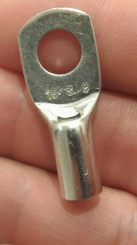

Inserito il 22/12/2017 alle: 00:49:29
mappork. metto una foto con dito a lato perché qui non ne esco.

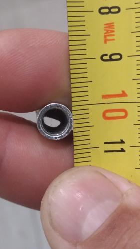

Inserito il 22/12/2017 alle: 00:54:18
RobertoBcn
RobertoBcn
Inserito il 22/12/2017 alle: 00:59:47
Un piffero. Potere delle misurazioni.
Vabbuó. Almeno mi sono tolto il dubbio.

Inserito il 22/12/2017 alle: 07:21:53
In risposta al messaggio di RobertoBcn del 22/12/2017 alle 00:54:18
quello è un capocorda per cavi da 16mm2 e vite da 8 come stampato sopra

Inserito il 22/12/2017 alle: 10:11:56
essí, ma vista la mancanza dell'unitá di misura ho dovuto ricorrere al buon metro da muratore laugh
