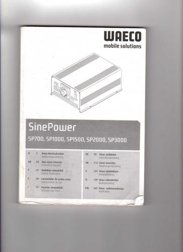

Ciao, se ti interessa io sostituisco il mio inverter Waeco SP700 onda pura con il relativo comanda a distanza MCR8 ,per installare uno un poco piu' potente per alimentare, quando necessario il frigorifero che va solo a 220V.img099.jpg

L'inverter che ho oggi il Waeco SP700 ha una potenza di uscita di picco di 1400W e nelle prove fatte quando il frigorifero parte va in protezione e il compressero del frigorifero non parte, quindi deduco che serve avere una potenza di uscita maggiore di 1400W anche se il picco durata pocchissimi secondi.
I consumi non sono molto piu' alti di un frigorifero a 12V. Le caratteristiche di targa del mio sono le seguenti: 220V 85W  50Hz
A 0,48.
Sull'argomento ci sono diversi post molto esaustivi ,dopo aver letto le informazioni pubblicate  dall'amico Ivan subzer0 il quale ha fatto delle prove molto precise documentandole in modo puntuale mi sono convinto dim sostituire il trivalente.
