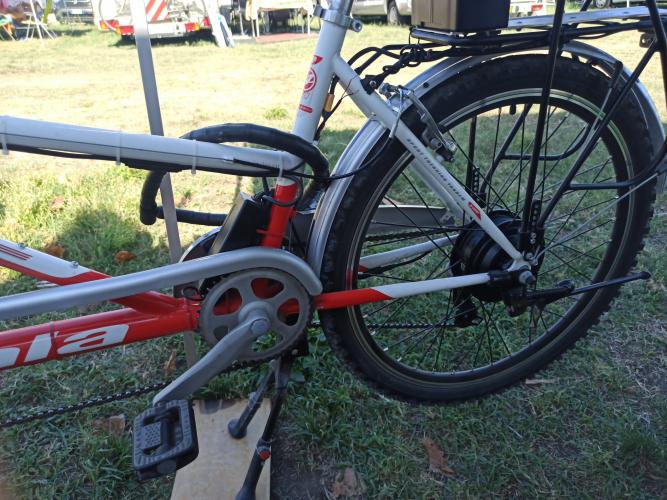

ho un tandem di qualità che ho modificato applicando la pedalata assistita. Motore alla ruota posteriore, di buona qualità, batteria da 13Ah (36 volt) che non è che sia eccezionale ma con 30 km pianeggianti perdo due tacche su cinque, se con salitelle perdo anche tre tacche su poco meno di 30 km. Nel mio caso, però, il tandem è molto più pesante di una bici normale e deve portare anche due persone anziché una sola. Considerazione personale: solo se uno è appassionato di lunghe escursioni o amante degli sterrati, allora il motore centrale è preferibile ma per un uso sporadico amatoriale, dietro al camper, un motore alla ruota posteriore è più che sufficiente. Non ho mai provato il motore alla ruota anteriore. Giovanni
Buongiorno Giovanni, anch'io ho un tandem, visto che la moglie non sa andare in bici crying, comprato ormai nel lontano 1997 quando usci alla fiera di Rimini...tutto ferro e peso accidentato angry...utilizzato poco, fino a quando venivano i figli ...ma poi passato allo scooter .
Ultimamente però, visto anche la rottura di sentire spesso la puzza di benzina che dal garage entra dentro il camper, ho rispolverato il tandem che era appeso a 2 staffe in garage e mi sarebbe venuta la voglia di motorizzarlo, anche perchè dal 1997 ad oggi sono passati degli anni e la forza nelle gambe è un po' calata winkwink...
Ho letto che tu lo hai motorizzato sulla ruota posteriore ma...come hai fatto ? visto che sul retro c'è la corona del tandem e dall'altra parte il cambio ?...io pensavo che andava motorizzato sulla ruota anteriore....
La batteria dove l'hai messa ?
Grazie delle info...

Rispondo con piacere alla tua curiosità; ho trovato al momento solo questa foto:
dove si vede la ruota posteriore col suo motore, la sede della batteria, la sede della centralina (scatolotto nero sopra i pedali posteriori) ed anche lo strano cavalletto che permette di usarlo se il mio tandem ha il deragliatore (cambio sulla corona dei pedali del secondo ciclista.
Cosa ho fatto: ho acquistato il kit, se ne trovano a iosa su Amazon, ho scelto un motore Bafang che non dovrebbe essere il top ma non è neanche anonimo; in questo kit è compresa la ruota posteriore con motore (diametro identico alla ruota esistente, 26" nel mio caso) , raggi e cerchione già cablati, la centralina, le manopole dei due freni, il sensore magnetico al pedale ed il computerino per usarlo; ho scelto un kit con computer con pannellino Lcd che mi dà diverse informazioni in tempo reale. Ovviamente i cavetti di collegamento che, nel mio caso, sono sufficientemente lunghi quanto basta. Poi ho acquistato una batteria 36Volt (come il motore) e l'ho trovata, risparmiando, da 13Ah e, nel kit, è compresa la batteria, il porta batterie che è anche porta cestino ed il caricabatterie. Quando non ce la farà più questa batteria, la farò rigenerare con pile di qualità; ma ormai son diversi anni (quattro o cinque?) che mi assiste. E' praticamente obbligatorio un sensore magnetico a 12 magneti perché partire con un tandem è uno sforzo diverso da una bici normale.
Il montaggio è estremamente facile, si toglie il blocco corone, copertone e camera d'aria dalla ruota precedente e si mettono sulla nuova ruota, si sostituiscono le manopole dei freni e, cosa più complicata, si inserisce il sensore magnetico al pedale anteriore (nel mio posteriore non è stato possibile perché con deragliatore). Si connette il tutto e si va!
Poi, se uno se la sente ed io me la sono sentita, ho provveduto a modificare i vari settaggi della centralina, ovviamente restando sui 25 km orari massimo. Questo mi permette una migliore gestione delle assistenze ai vari livelli ed una partenza migliore (non potenza particolare ma tempo di attesa). Se ci sono altre curiosità, sono qui, ma non sempre sul momento.

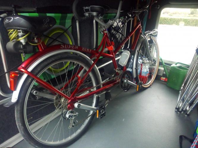

Rispondo con piacere alla tua curiosità; ho trovato al momento solo questa foto: dove si vede la ruota posteriore col suo motore, la sede della batteria, la sede della centralina (scatolotto nero sopra i pedali posteriori)
ed anche lo strano cavalletto che permette di usarlo se il mio tandem ha il deragliatore (cambio sulla corona dei pedali del secondo ciclista. Cosa ho fatto: ho acquistato il kit, se ne trovano a iosa su Amazon, ho scelto un motore Bafang che non dovrebbe essere il top ma non è neanche anonimo; in questo kit è compresa la ruota posteriore con motore (diametro identico alla ruota esistente, 26 nel mio caso) , raggi e cerchione già cablati, la centralina, le manopole dei due freni, il sensore magnetico al pedale ed il computerino per usarlo; ho scelto un kit con computer con pannellino Lcd che mi dà diverse informazioni in tempo reale. Ovviamente i cavetti di collegamento che, nel mio caso, sono sufficientemente lunghi quanto basta. Poi ho acquistato una batteria 36Volt (come il motore) e l'ho trovata, risparmiando, da 13Ah e, nel kit, è compresa la batteria, il porta batterie che è anche porta cestino ed il caricabatterie. Quando non ce la farà più questa batteria, la farò rigenerare con pile di qualità; ma ormai son diversi anni (quattro o cinque?) che mi assiste. E' praticamente obbligatorio un sensore magnetico a 12 magneti perché partire con un tandem è uno sforzo diverso da una bici normale. Il montaggio è estremamente facile, si toglie il blocco corone, copertone e camera d'aria dalla ruota precedente e si mettono sulla nuova ruota, si sostituiscono le manopole dei freni e, cosa più complicata, si inserisce il sensore magnetico al pedale anteriore (nel mio posteriore non è stato possibile perché con deragliatore). Si connette il tutto e si va! Poi, se uno se la sente ed io me la sono sentita, ho provveduto a modificare i vari settaggi della centralina, ovviamente restando sui 25 km orari massimo. Questo mi permette una migliore gestione delle assistenze ai vari livelli ed una partenza migliore (non potenza particolare ma tempo di attesa). Se ci sono altre curiosità, sono qui, ma non sempre sul momento. Giovanni
