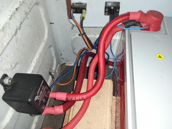

SPESSO i parallelaTori originali hanno un cavo abbastanza sottile per un maldestro metodo di limitare la corrente di carica BS. E talvolta lungo.
Nel mio caso erano 6 o 7m da 6mmq con un tratto da 2.5mmq.CRIMINALE.
Tuttavia il cavo sottile non limita affatto la corrente di un inverter..anzi la aumenta, poiché lninverter più è bassa la tensione e più corrente userà per stabilizzare l uscita a 230v .
2 bici, il frigo, e la ricarica bs potrebbe essere anche oltre 50A. parallelaTori camper anni 80/90 non sono adatti.

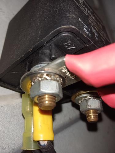

Io ho aggiunto il cyrix victron (un relè automatico con protezioni elettroniche) su cavo da 35 (da 35 per favorire un eventuale avviamento di emergenza da BS).
Il relè sopporta 180A per 5 secondi e 120A continui. Il cavo almeno altrettanti.
A volte ho 23A di frigo e monopattino su inverter e 40A di carica BS...
Vedi tu il fusibile del parallelaTore, e soprattutto le connessioni e connettori vari. I faston NON magnum non sono assolutamente adatti a 50A(già a 30A per me non vanno bene ma per i costruttori si).
Un relè parallelaTore serio andrebbe scelto e fatto con i contatti di potenza per caoicorda a bullone.
Qua di bici ce ne passano 10laugh.
Il mio limite è l alternatore da soli 65A. (Più il potenziale massimo del solare che sono 28/30A da sommarci)
Ps :anche il relè victron da 120/180A dopo un viaggetto con 40A di passaggio è bello caldo.
