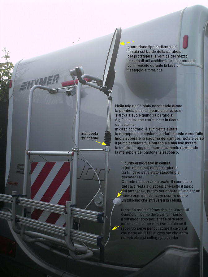

Ho appena inviato alla sezione Fai da te la descrizione del mio lavoretto per realizzare un supporto economico a orientamento manuale per parabola sat e sistemazione del tv lcd nel pensile. Per il momento potete scaricare nel mio spazio web il lavoro con le altre foto e la descrizione. Lo trovate qui: [url]http://www.campaniahotel.com/camper/hymer/parabola/parabola.doc Saluti.

Ingegnosa la guarnizione intorno alla parabola,non disturba la ricezione'. Adesso scendo e vado a mettere la guarnizione intorno anche io. Ciao

No, non disturba la ricezione e se lo fa é impercettibile. Ciao.

Ottima l'idea della guarnizione. Mi chiedo solo due cose: a) come fai ad inclinare la parabola della giusta inclinazione per la ricezione del satellite? b) secondo te, a parabola tutta alzata, il palo non è un po' troppo sottile? Come si comporterebbe con un vento un po' più sostenuto della fresca brezza montana?

@ Totino: se non ti trovi proprio nella necessità di alzare il palo, la parabola la alzi agevolmente perché é bassa e agisci sulla filettatura che la blocca alla giusta inclinazione (guarda la manopola filettata alla base della parabola). Il sat finder ti aiuta moltissimo. si il palo é alquanto sottile, ma non ho trovato un palo più robusto se non a costi piuttosto alti: puoi usare per esempio il palo telescopico del "mezzo marinaio", molto robusto, anche in alluminio, ma costicchia. Se tuttavia sei posizionato con il "culo" del mezzo verso sud (da sud est a sud ovest vai bene) non c'é bisogno di alzare il palo e in questo regge di più. @ Pink Pauly: ingegnosa questa cosa della filettatura, dimmi di più, non ci avevo pensato.

Siccome anche io ho la parabola nello stesso modo (però attacata alla scaletta) penso che se la devi alzare oltre l'altezza del camper (a meno che tu non ti metta sempre in direzione del satellite)con vento sostenuto ci siano dei problemi di mantenimento del puntamento infatti io, per evitare questo, ho messo un'attacco nella parte più alta possibile della scaletta, in modo che il palo non fletta. Naturalmente, opinione personale. ciao.

@ Michele 655: hai ragione, ma il punto di blocco/sblocco dell'asta telescopica si trova in una posizione che non consente di portare più su l'asta. Se devi posizionare la monopola di blocco dell'asta telescopica ancora più in alto giungi ad oltre 180 cm da terra; ora é così ed io che sono alto ci arrivo alzando il bracciodi poco. Se vogliamo la totale sicurezza dobbiamo certo alzare il punto di fissaggio dell'asta, ma non dobbiamo mai scavalcare la manopola di blocco/sblocco che deve restare sempre nel tubolare più largo che ospita quello più stretto che poi é quello che va su. Io non mi voglio complicare l'esistenza, se c'é burrasca ascolto il vento e non guardo la tv, semmai accendo la radio, o gioco a burraco, mi piace di più così. Ma comunque la tua osservazione, in sè, é giusta [:)] @ Pink Pauly: non ho capito bene cosa hai fatto. Spiegami per cortesia.
