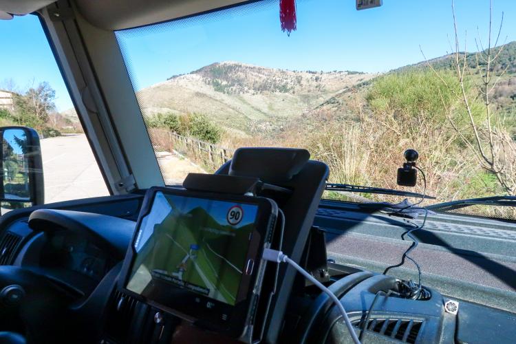

Ciao, che cruscotto hai ? se è ducato non hai il porta tablet sollevabile ? Fai a meno di sollevarlo e ci metti il dischetto.

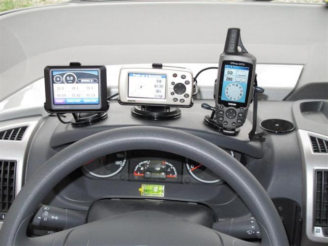

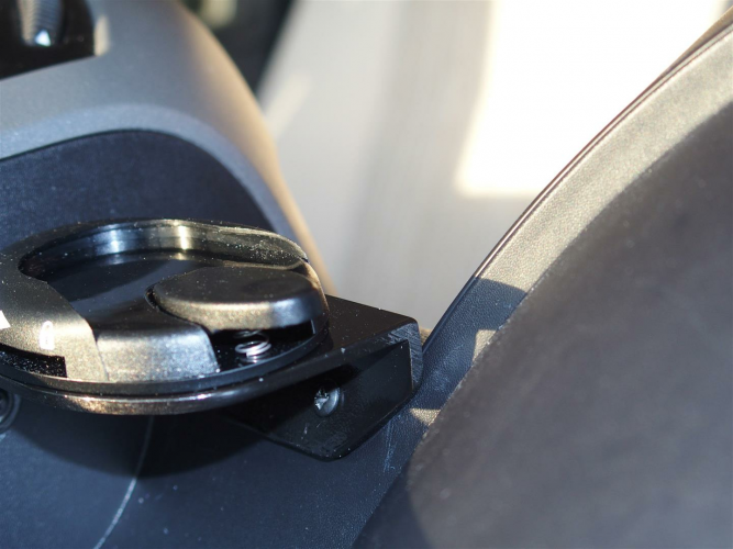

Quando avevo il MH su Ducato lo avevo fissato alla palpebra sugli strumenti.
Però visto che è curva e l adesivo non teneva bene, ho avvitato il diisco con tre viti, e poi sopra a questo attaccato un altro disco su cui fare presa con la ventosa. Poi, le ventose nei mesi si staccano e cade sempre quando meno opportuno, e allora incollai delle staffe pieghevoli sui dischi.
Nel MH bisogna calcolare che c'è il basculante che scende e quindi le staffe di supporto devono essere pieghevoli o sganciabili se si trovano in un punto che interferirebbe con il basculante.
L importante è avere il GPS abbastanza davanti così da non dovere distrarre la vista di lato, e arrivarci bene con un dito sensa doversi sporgere.

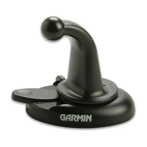

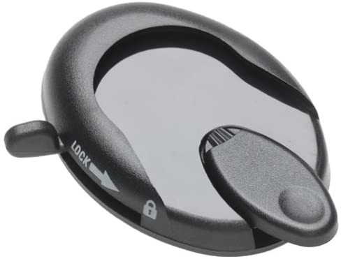

Ora ci sono altre possibilità, c'è una staffa per fissaggio a cruscotto da avvitare e viene usata nei camion o bus con navigatori grandi e pesanti

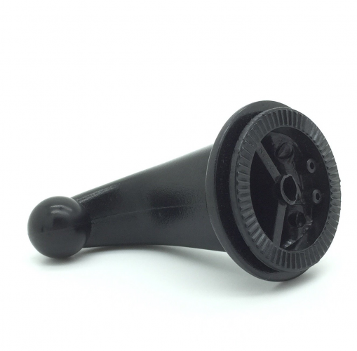

Poi c'è un altra supporto per installazione fissa su cruscotto , ma non ho capito se va avvitata

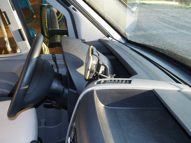

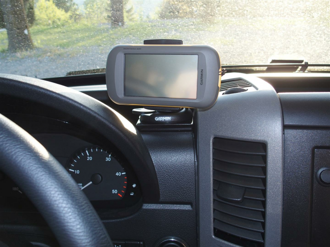

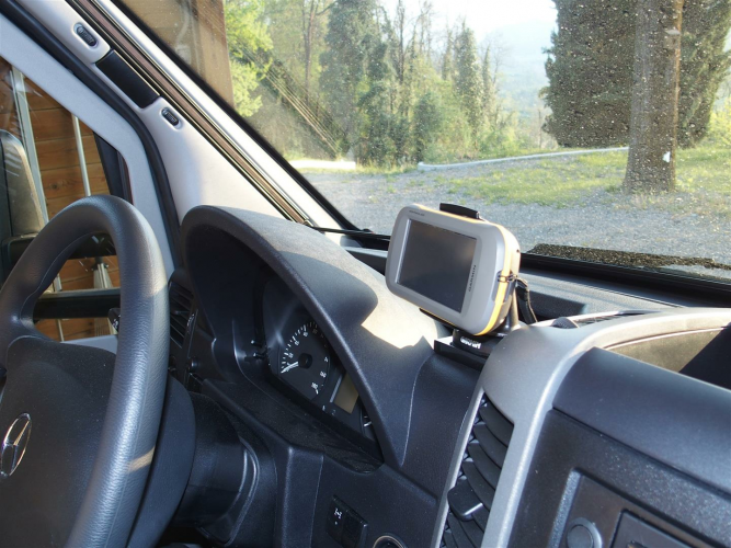

Nello Sprinter ho creato un supporto metallico verniciato nero, accanto al cruscotto dove poi ho fissato una staffa con biadesivo che ha un ottima tenuta. Solo per dare una qualche idea da elaborare, visto che il cruscotto è differente.

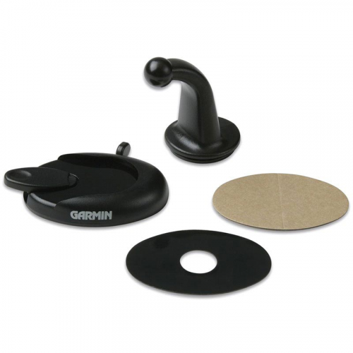

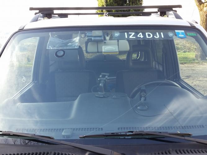

Secondo me, se prendi la Staffa con Biadesivo originale, tiene tranquillamente. Usa un ottimo biadesivo 3M
La ho installata anche nella Suzuki Jimny ormai da una decina di anni, e sta li sempre al sole e non si è mai mollata.
Però serve cura nel montaggio.
Schegliere con cura il punto adatto dove la superficie sia piu piatta possibile e che appoggi bene
Pulire bene la superficie con alcool per eliminare sporco e unto
poi io scaldo bene con il phon sia il cruscotto che il biadesivo sotto alla staffa,
una volta bello caldo attacco e premo forte
non uso la staffa per un paio di giorni per lasciargli fare presa a riposo.
Calcola che il mio Garmin Montana, essendo un prodotto professionale da escursionismo,, antiurto, sommergibile in acqua e contiene una batteria da 24ore, pesa molto di piu di un navigatore da auto.
Lo vedi al centro dell cruscotto
