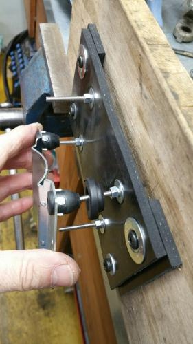

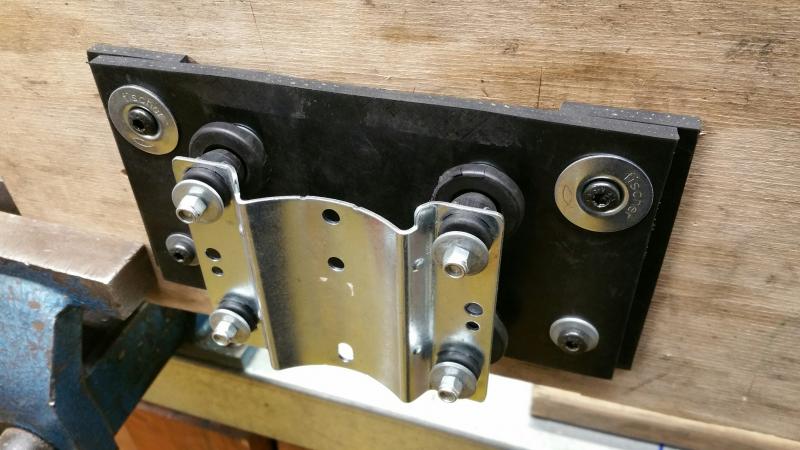

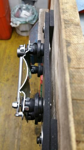

siccome mi dava fastidio il rumore della pompa dell’acqua ho risolto in questo modo
fissato elasticamente il supporto su gomma telata , con dadi autobloccanti appena appoggiati , non serve a nulla stringere alla morte , anzi è controproducente , le vibrazioni non vengono più smorzate
se siete interessati ho speso tre euro di gomma , non mi è servita nemmeno tutta , con quella rimasta fisso il vaso di espansione allo atesso modo

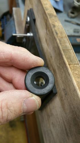

io non ho messo silent blocks perchè troppo rigidi ( almeno quelli che avevo in casa ) ho fissato una vite da 4 mm alla gomma , ho messo un anello di gomma con sede conica lato supporo , i gommini del supporto si appoggiano in questi gommini e blocco il supporto con autobloccanti
se vuoi faccio una foto scomposto

io non ho messo silent blocks perchè troppo rigidi ( almeno quelli che avevo in casa ) ho fissato una vite da 4 mm alla gomma , ho messo un anello di gomma con sede conica lato supporo , i gommini del supporto si appoggiano in questi gommini e blocco il supporto con autobloccanti  se vuoi faccio una foto scomposto Ettore
Sì una foto dei vari elementi aiuterebbe

18/10/2009 6763
Inserito il 21/02/2018 alle: 19:46:33
540131F9-A8CE-4EE3-B526-484EFCB2C647.jpeg9D3430D9-42DE-4613-9A8F-B94A7D11BD77.jpeg10C23690-1335-4E1F-A85A-2735B80CA9A6.jpeg
domani monto tutto , a vuoto non si sente nulla , si muove ma le vibrazioni non le trasmette al legno dove è fissata

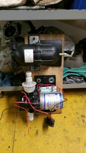

18/10/2009 6763
Inserito il 24/02/2018 alle: 07:03:22
montato tutto , ho notato che il rumore si propaga dalle tubazioni , ho le rigide John Guest , ho visto anche che toccando/muovendo l’impianto i raccordi cominciano a perdere , comperata una T ( non ne aveva altre ) sostituita e stagna , datta T vecchia ho tolto OR e con campione ne ho comperati 30 , si sostituiscono in 5 minuti , fatto a tutti i raccordi che avevo a portata di mano

18/10/2009 6763
Inserito il 03/03/2018 alle: 13:08:16
In risposta al messaggio di BaSe7269 del 03/03/2018 alle 09:53:44
Interessante il sistema di fissaggio ammortizzato; sto pensando di applicarlo anch'io. Ma alla fine non ho capito se ne vale la pena, ovvero se è risultato efficace dal punto di vista di riduzione del rumore... Grazie Sergio
come rumore pompa è sparito , ora sento l’eco delle tubazioni , sto pensando come risolverlo , devo fare i collegamenti alla pompa in modo elastico , lo sto provando a fare su un’altra pompa , appena ho trovato la soluzione vi faccio sapere
