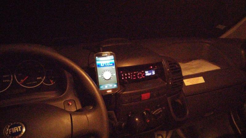

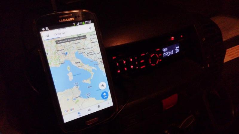

Chiedo scusa per la qualità delle foto. Io ho risolto in questo modo. La posizione, anche se laterale, lo è meno di un monitor centrale di una radio 2 DIN e in più se si deve attaccare il cavo di alimentazione, lo stesso scende verso il basso senza intralciare il volante.
4 veicoli diversi in 8 anni. Sto facendo pratica...

grazie fiorevale, dove lo hai messo tu andrebbe anche bene...ma come caspita hai fissato il supporto per il telefono? li la superficie è curva e la plastica un po bugnata....quindi adesivi e ventose(almeno quelle provate) non attaccano
se hai una foto di come hai fissato il tutto

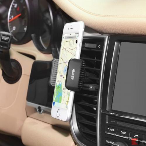

ciao, considerato che in quella posizione ti andrebbe bene posizionarlo e che ci sono anche le bocchette di aerazione, vedi se questo ti può interessare, io l'ho in macchina già da qualche mese e funziona molto bene (preso su amazon):
"Auto Supporto, Asscom Universale Supporto Auto Smartphone Porta Telefono per iPhone 7 7 Plus, 6s 6s plus, 6 6plus, 5s 5, Samsung Galaxy S3, S4, S5,S6 - Galaxy Note 2,3,4,5 - LG, G2 - Motorola Moto X Droid HTC One, Nexus 5 (Auto Supporto) per phone 4,7 ~5,8’’.
pagato 9,99 euro

Grazie per la segnalazione, ma non volevo utilizzare le bocchette aria...Grazie lo stesso
