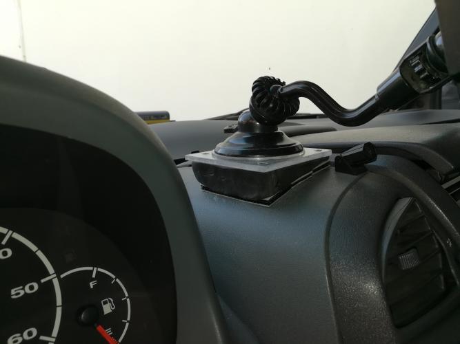

Alla fine ho risolto così...Non volevo bucare il cruscotto , non volevo attaccarlo alle bocchette aria...Allora ho preso due confezioni di fimo nere, che è una plastica termoindurente , le ho manipolate ricalcando l'ha curvatura del cruscotto e infine  sopra un pezzo di plexiGlass tagliato 9x9 in modo che ci stesse la ventosa.
 messo la sagoma di fimo in forno, e indurita, poi ho avviato il plexiglass sul fimo , e attaccato il tutto al cruscotto con il velcro forte bioadesivo della 3m...testato 750 km a Pasqua regge alla grande...allego foto

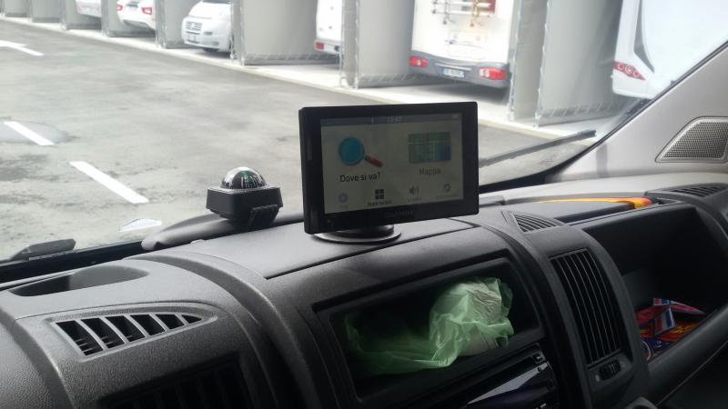

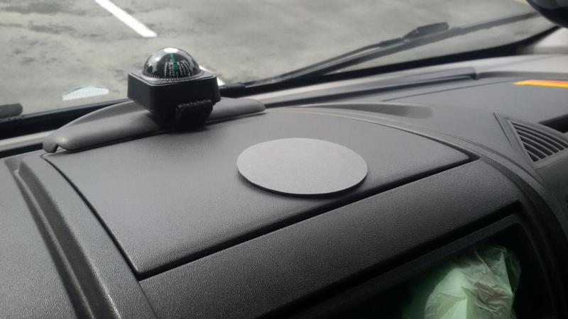

Io ho fatto così: dischetto di alluminio sagomato su misura, verniciato in grigio opaco ed applicato mediante biadesivo 3M (spesso, di tipo gelatinoso)... Su questo posiziono la ventosa (del navigatore o dello smartphone)

ecco la foto della mia soluzione , inserita da pc perchè non riesco dal cellulareIMG_20180408_143456.jpg

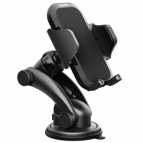

image(279).png   questo trovato in amazonia  costa 12.99
ha i piedini sotto lo smartphone e si attacca (dovrebbe) anche su superfici ruvide. comprato ma non ancora provato. sembra buono
