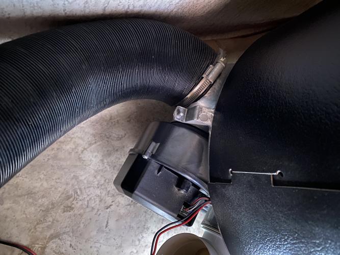

Buongiorno a tutti, sono nuovo del forum, mi chiamo Beppe e scrivo da Como, se vi può essere utile io ho risolto il problema agendo sulla ventola del riscaldamento in maniera manuale .
ho acquistato un DC-DC  che da 12v abbassa la tensione a 5v ( la ventola va da 5 a 7,5v ) e un doppio interruttore. Ho collegato i fili della ventola all’ingresso dell’interruttore, al secondo ingresso ho collegato il 5v  e l’uscita l’ho portata ai cavi che vanno alla scheda.cosa Importante è tenere sempre il negativo separato perché la scheda rileva l’assorbimento della ventola tramite uno shunt posizionato sul negativo e se non rileva giusto va in blocco. Quando si spegne il riscaldamento basta switciare l’interruttore e si ridà tensione alla ventola facendo abbassare la temperatura.D3C3EA20-80C5-4A93-A627-89614EEC5C16.jpeg

Buongiorno a tutti, sono nuovo del forum, mi chiamo Beppe e scrivo da Como, se vi può essere utile io ho risolto il problema agendo sulla ventola del riscaldamento in maniera manuale . ho acquistato un DC-DC  che da 12v

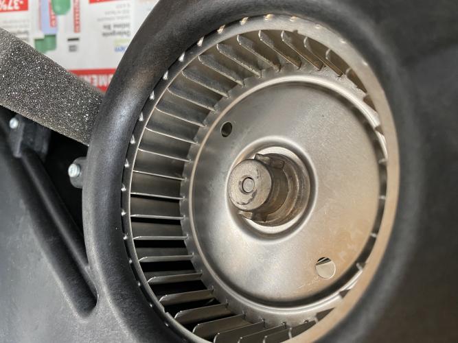

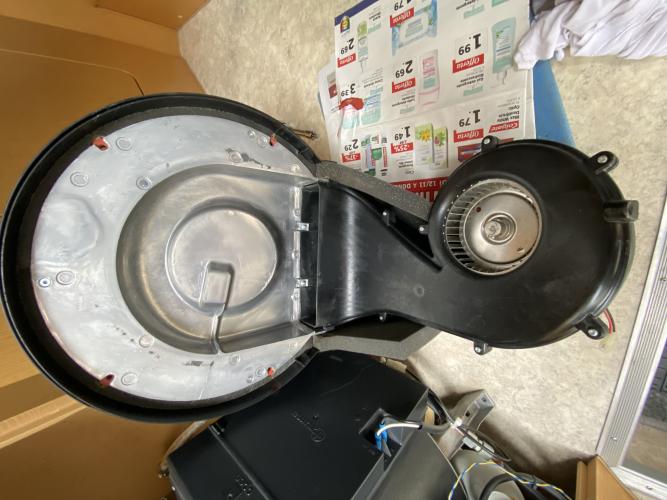

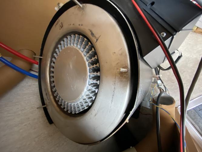

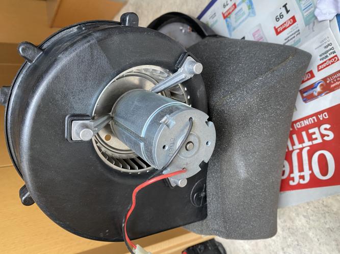

L’anno scorso, dopo il rientro a casa dopo i 3 mesi di lockdown, ho pulito il tubo di aspirazione/ scarico usando contemporaneamente un aspirapolvere sullo scarico  e soffiando aria compressa sull’aspirazione cercando così di pulire sia i tubi che (si spera) la ventolina che alimenta la combustione ed espelle i gas combusti.
Poi ho smontato la parte superiore della combi che comprende la ventola per l’aria del riscaldamento ed ho provveduto a rimuovere la polvere che si era accumulata in particolare sulle pale della ventola e con l’aria compressa  ho cercato di soffiare via polvere e quant’altro dall’interno della combi e dai tubi del riscaldamento.

2484D2AD-BA79-4213-983D-267177B1D425.jpeg62C19295-001A-4171-863F-601D6B17E3E0.jpeg50AA4B49-E559-4AFF-BAE0-4C84CAF4404B.jpeg5B9CEE2E-DF87-4888-AFE0-6C26F591150D.jpegE6BE5B63-D631-4D74-8E3E-BA63AEEE338B.jpegHo pensato che a qualcuno forse potessero tornare utili le foto della mia combi smontata per effettuarne la pulizia.
Gran lavorone di pulizia, complimenti! yes

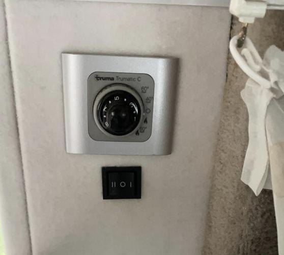

Io ho poi aggiunto un impiantino di raffreddamento separato comandato manualmente con un interruttore dedicato.
Dapprima ho fatto alcuni rilievi di temperatura con un termometro a infrarossi su alcune parti del mantello di plastica per stabilire quali temperature si raggiungevano con solo boiler acceso e con solo riscaldamento acceso e quale fosse la zona del suddetto mantello che si scaldava di più.
Ho quindi installato (con piccoli rivetti se ricordo bene) un termostato a bottone tarato a 85°C nella zona che tendeva a scaldarsi di più.
Infine ho aggiunto una ventola ausiliaria su uno dei tubi corrugati che porta l'aria calda al bagno.
L'interruttore fa intervenire la ventola quando il termostato raggiunge gli 85°C e in tal modo impedisce al mantello di surriscaldarsi troppo oltre quella temperatura.
Quando voglio accendere il boiler accendo contemporaneamente anche questo interruttore supplementare. Dopo un pò (una decina di minuti) interviene il termostato e si accende la ventola supplementare. Quando l'acqua ha raggiunto la temperatura impostata (45 oppure 60°C) spengo il boiler e spengo l'interruttore supplementare.
Ho scelto questa soluzione perché non avevo le conoscenze necessarie per intervenire direttamente sull'impianto elettrico della combi. Il fenomeno della puzza di plastica bruciata è sparito.
