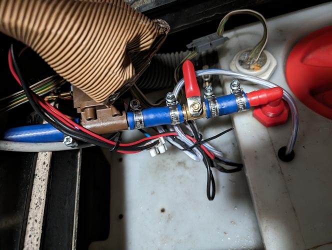

La valvola di non ritorno nuova prima della elasi è originale truma, quella piccola, sicuramente una di quelle più grandi funzionerebbe meglio effettivamente... C'è un altra valvola di non ritorno appena dopo la pompa
(che funge anche da interruttore in caso di troppa pressione che manda la pompa) che dubito sia proprio a tenuta stagna... Comunque, alla prova di questa settimana con un tappo alla tubazione principale e Pressione portata a zero il boiler non si è svuotato! Evviva! Ho quindi messo un piccolo rubinetto per continuare a indagare nel caso fosse stato soltanto un caso... ​​​​​​ Per il momento sono più tranquillo... Si le valvole le ho cambiate tutte ( compresa quella di scarico che hai menzionato)a parte quella di non ritorno dopo la pompa.
Dalla immagine non visulalizzo nessuna non ritorno post pompa , intravedo un coso marrone che non so cosa sia  , anche la non ritorno con interruttore che interviene causa troppa pressione proprio non riesco a capire a cosa ti riferisci  , non riesco a capire neanche a cosa serva quella valvola di chiusura con leva rossa
Potrei sbagliare ma credo che quel coso marrone sia un pressostato e se così fosse tutti i miscelatori  sono senza micro , quindi impianto sempre in pressione anche con pompa alimentata ma ferma per intervento pressostato causa raggiunta pressione di OFF pompa , giusto o sbaglio ? , sto cercando di capire come è strutturato l'impianto idrico sul tuo camper
cosa ti riferisci  , non riesco a capire neanche a cosa serva quella valvola di chiusura con leva rossa  Potrei sbagliare ma credo che quel coso marrone sia un pressostato e se così fosse tutti i miscelatori  sono senza micro , quindi impianto sempre in pressione anche con pompa alimentata ma ferma per intervento pressostato causa raggiunta pressione di OFF pompa , giusto o sbaglio ? , sto cercando di capire come è strutturato l'impianto idrico sul tuo camper
Chiedo scusa non sono stato chiaro.
Il pressostato marrone l'ho messo io per evitare che ci sia troppa pressione nell'impianto (in parallelo ai micro nei rubinetti) perché mi è successo che un tubo si sfilasse da un raccordo quando avevo pompa al massimo e rubinetto appena aperto.
In più ho messo un potenziometro all'alimentazione della pompa per quando mi serve meno potenza della pompa( praticamente sempre eccetto per la doccia quando gli do tutta potenza)
La pompa è una 22 LT/m come l'originale
La valvola tra la pompa e il pressostato è l'ultima aggiunta per chiudere l'impianto quando è in rimessaggio per evitare che si svuoti il boiler e riversi nel serbatoio.
PS il pressostato funge anche da "non ritorno" ma evidentemente funziona poco bene...

Chiedo scusa non sono stato chiaro. Il pressostato marrone l'ho messo io per evitare che ci sia troppa pressione nell'impianto (in parallelo ai micro nei rubinetti) perché mi è successo che un tubo si sfilasse da un raccordo
quando avevo pompa al massimo e rubinetto appena aperto. In più ho messo un potenziometro all'alimentazione della pompa per quando mi serve meno potenza della pompa( praticamente sempre eccetto per la doccia quando gli do tutta potenza) La pompa è una 22 LT/m come l'originale  La valvola tra la pompa e il pressostato è l'ultima aggiunta per chiudere l'impianto quando è in rimessaggio per evitare che si svuoti il boiler e riversi nel serbatoio. PS il pressostato funge anche da non ritorno ma evidentemente funziona poco bene...
Perdonami ma è una modifica che proprio non riesco a condividerla ma se per tè va bene così non interferisco oltre , mi limito solo nel consigliarti di controllare il corretto funzionamento e sua tenuta della non ritorno nel pressostato aggiunto , tuttavia la non ritorno se non fosse già incorporata nella pompa andrebbe posizionata più vicino possibile alla stessa pompa , io quì mi fermo ma se ti serve manforte te la do volentieri
